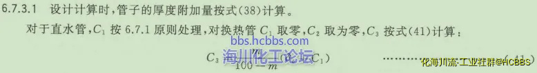

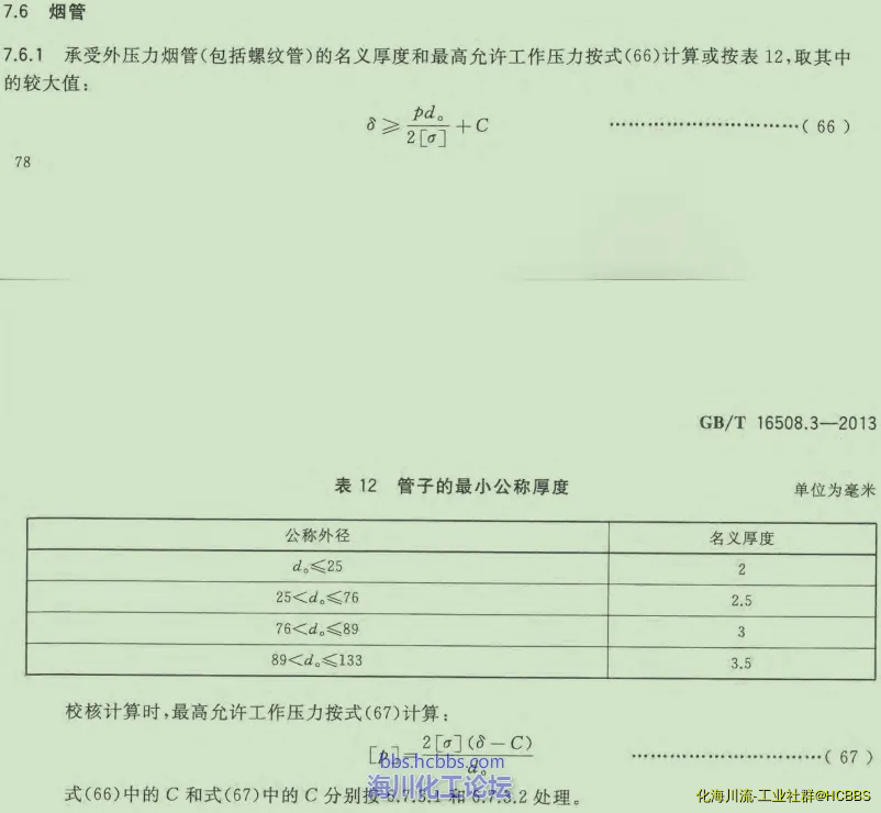

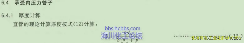

在GB/T16508.3第7.6段落中,式(66)中的C按6.7.3.1处理。但,6.7.3.1中C的求解公式中有δc一项,而δc公式是按内压设定的公式。问,C如何计算,δc难道按“pd0/2[σ]”计算?
