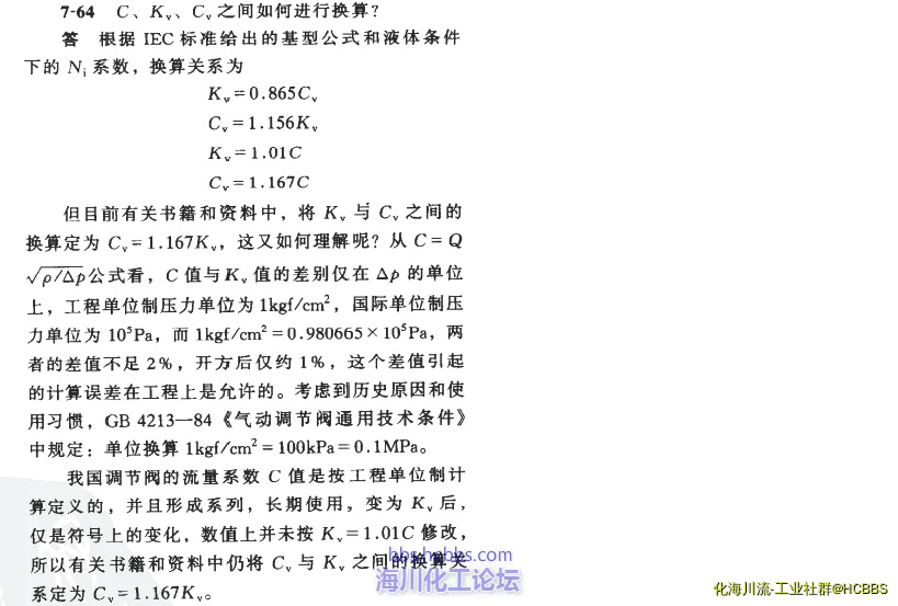

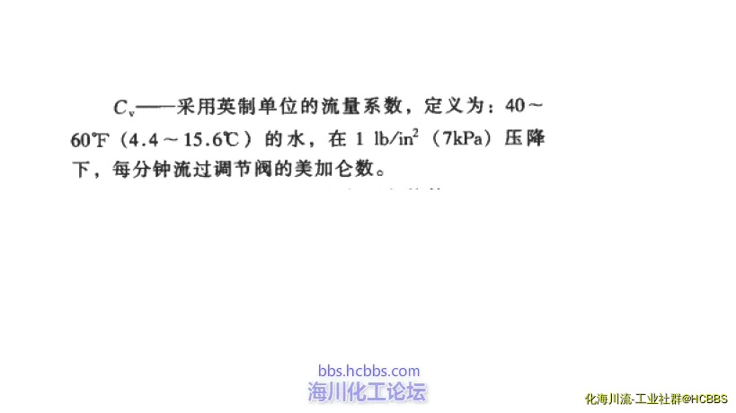

大神们,调节阀的CV值的计算公式是怎么计算的?求解!在线等。。。。

发表于 2018-10-25 22:44:45
liaifeng + 5 热心助人
发表于 2018-10-25 22:50:16
这是那本书里的?  详情 回复 发表于 2018-10-30 11:02
请问这个出自什么资料呢?望指教  详情 回复 发表于 2018-10-29 11:44

现在好多都用软件 算了 那样比较省事 简单

方法很多,就按手册上来算,还有一种快速算法

请问这个出自什么资料呢?望指教
发表于 2018-10-29 11:44:41
知道出处了吗?  详情 回复 发表于 2018-10-31 13:04

请问这个阀前阀后压力如何定呢,阀前可以理解为正常操作压力吗?
阀后是操作压力减去阀门压降吗?这个压降如何确定呢?厂家数据?调节目标?
发表于 2018-10-29 15:56:59

可以参考:GB/T 17213.2-2005 工业过程控制阀 第2-1部分 流通能力安装条件下流体流量的计算公式(最新版:GB/T 17213.2-2017),
对应的国际标准:IEC 60534-2-1-2011(cor 2015) 工业过程控制阀 第2-1部分 流通能力 安装条件下流体流量的计算公式Industrial-process control valves - Part 2-1 Flow capacity. Flow capacity. Sizing equations for fluid flow under installed conditions

论坛里有Fisher, Masoneilan的控制阀手册,里面有详细的计算公式,如果你想研究一下理论的话。如果不想,找一个编好的计算软件,算一下即可。

这是那本书里的?
发表于 2018-10-30 11:02:55
zghzljVIP会员 永久VIP | 显示全部楼层       最后访问IP河南省
zb030121eric 发表于 2018-10-29 11:44
请问这个出自什么资料呢?望指教
知道出处了吗?
发表于 2018-10-31 13:04:14
仪表维修工、仪表工试题集、费希尔控制阀手册(黑皮)这些书基本都有相关介绍、讲解,同时也是现场仪表人员居家必备的工具哟;  详情 回复 发表于 2018-10-31 23:43
zghzlj 发表于 2018-10-31 13:04
知道出处了吗?
发表于 2018-10-31 23:43:24
