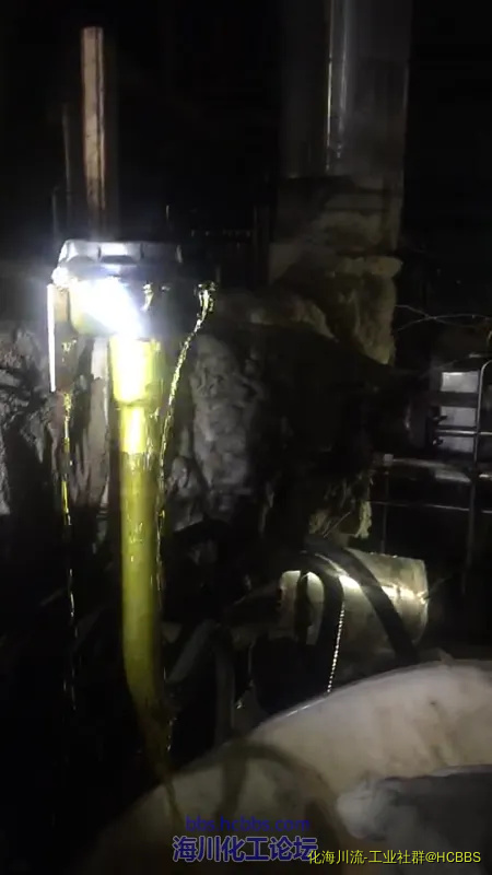

[求助] 汽轮机呼吸阀漏油,有哪些原因?
4.4K |10
LiLiL_LPMJVIP会员 VIP会员 | 显示全部楼层 |阅读模式       最后访问IP福建省
首先回油管是没有堵塞的。

是不是你们那里的干气密封不好引起的油气互窜啊?
不过看图片也挺厉害的啊......

抽油烟机可能太小了!或者抽油烟机出口阀门未全开,再或者油箱的保护氮气漏量!造成油箱中正压过大!回油不畅通引起的!

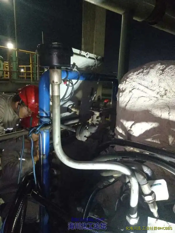

回油管线上有视镜吗?观察下回油量。

油箱的压力太高了,导致回油管堵塞。检查油箱的排烟风机是否正常开启,旋转方向是否正确。

油温太高,烟雾太大,油箱烟雾抽风机排不及,要么就是回油量太大,管路堵塞

建议查看一下排烟风机的出口开度,小的话易造成回油不畅

建议检查一下回油管是否通畅,抽油烟机是否运行正常,油温是否有点高,氮气保护量是否过量

还有其它的泄漏点吗?
泄漏情况是什么样的?
原因查到了吗?
我们的机组在去年冬天出现了一次联轴器护罩处漏油,
后来查原因是因为气温过低,造成排烟风机出口管结霜堵塞造成的。
