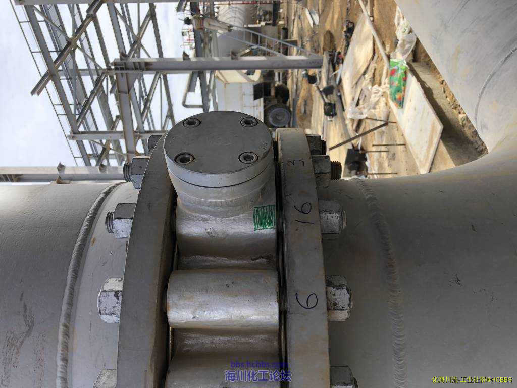

阀门螺栓丝扣损坏,还口怎么处理
蝶阀的内螺纹螺栓孔丝扣损坏,一直还扣,螺栓拧不紧,一直泄露

张先生2015楼主 | 显示全部楼层       最后访问IP哈萨克斯坦
16号那个

购买强度一样的螺栓更换不可以吗?

对夹式蝶阀。

是阀门螺栓孔内的螺纹坏了

实在不行我只能塞一点塑料之类的,试试

更换螺栓螺帽。

可不可以重新套个丝在车个螺栓,正好可以套过孔的那种装上呢?

如果只考虑密封的话,可以考虑用密封绳,密封线之类的缠绕螺栓上紧。
至于其他的好办法,坐等大神的出场~

先用密封线试试,谢谢

我们当时现场的也遇到过,现场直接把蝶阀的内螺纹车平了,光靠螺母拧紧了。

把坏的螺纹车掉用螺杆和螺帽上紧,或者用小一号的螺杆螺帽替代使用

用丝椎重新套扣

可以重新通个丝。
再不然再攻深点;
也可以用生料带。

钢丝螺套

好像是紧固螺栓,不密封螺丝吧,重新攻丝就可以了吧。

内螺纹改用钢丝螺套
