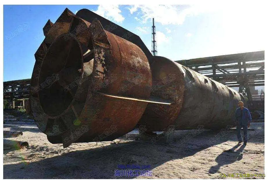

[资源分享] 【海川设备猜猜看】为温饱问题立大功,服役六十年被拆卸

您知道这个设备曾经是一个什么化工装置的关键设备吗?

脱硫塔?
发表于 2018-10-21 19:55:21
看样子应该是老化肥厂的设备,是碳化塔吗?
发表于 2018-10-21 23:14:28
是一种合成设备 高雅的  详情 回复 发表于 2018-10-22 11:23
kareale88 + 5 积极参与
看底部像排污塔?
是一种合成设备
高雅的
发表于 2018-10-22 11:23:21

只知道是化肥厂的,具体是啥猜不出来。话说回来,化肥工业的发展的确极大地提高了粮食产量,解决了国人的吃饭问题。

尿素合成塔

我倾向于您的答案

我只能看出来是个塔
不过这个群座也太霸气了吧,外面有筋板,里面加了一层筒节,筒节里还有筋板
看照片也不是很高,有必要这样子兴师动众的加强群座吗?
安全第一 啊

古西村 发表于 2018-10-23 16:43
我只能看出来是个塔
看照 ...
要考虑当年的设计及材料制作水平@gn_1984 帮忙回答一下
发表于 2018-10-23 17:27:43
本人认为应该还是考虑到裙座的刚度和稳定性,由于尿塔或氨塔压力比较高,筒体壁厚很厚,内件又很多和复杂,设备自身重量很大,裙座不加支撑容易压塌或压垮,所以这种支撑都是为了保证裙座的稳固和不被压垮而设置的。  详情 回复 发表于 2018-10-24 10:31
gn_1984VIP会员 VIP会员 | 显示全部楼层       最后访问IP四川省
有接触过尿素合成塔和氨合成塔,所以了解一点的。见笑了
您客气,这个是知识的分享,值得赞扬。
本人认为应该还是考虑到裙座的刚度和稳定性,由于尿塔或氨塔压力比较高,筒体壁厚很厚,内件又很多和复杂,设备自身重量很大,裙座不加支撑容易压塌或压垮,所以这种支撑都是为了保证裙座的稳固和不被压垮而设置的。个人理解。

gn_1984 发表于 2018-10-24 10:31
本人认为应该还是考虑到裙座的刚度和稳定性,由于尿塔或氨塔压力比较高,筒体壁厚很厚,内件又很多和复杂 ...
专业的回答,谢谢,现在的设计方式不一样了
嗯嗯,结构也不一样了
