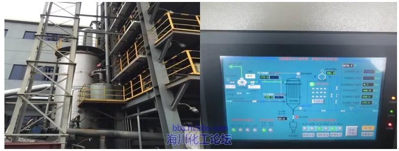

银川易态环保有效提高四氧化三钴的回收率,解决了原布袋除尘器滤袋极易磨损的问题,为企业降低成本,节约资源,洁净气体达标排放。
1、氧化钴焙烧气体净化收尘项目实景
登录/注册后可看大图
2、氧化钴焙烧气体净化收尘工艺流程
登录/注册后可看大图
