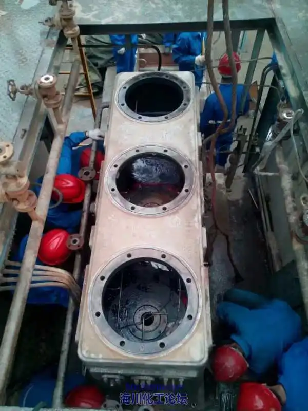

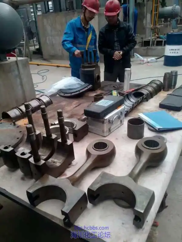

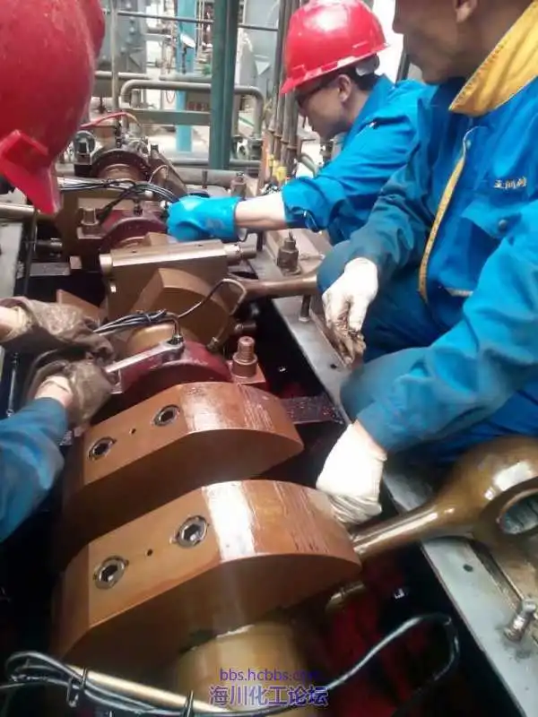

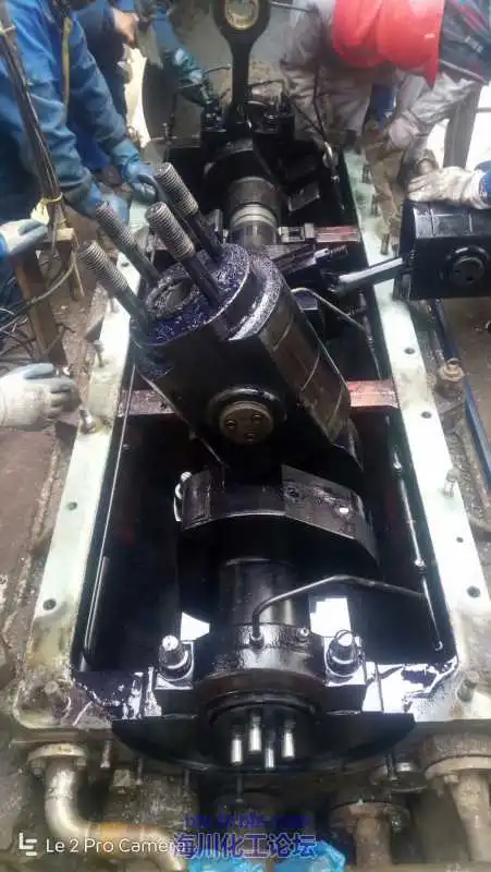

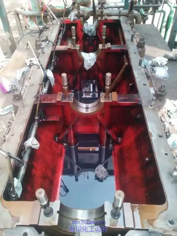

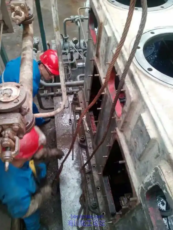

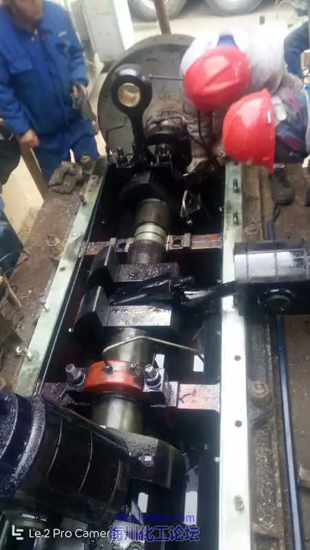

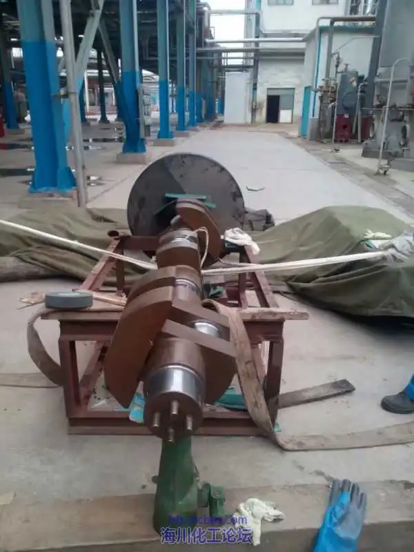

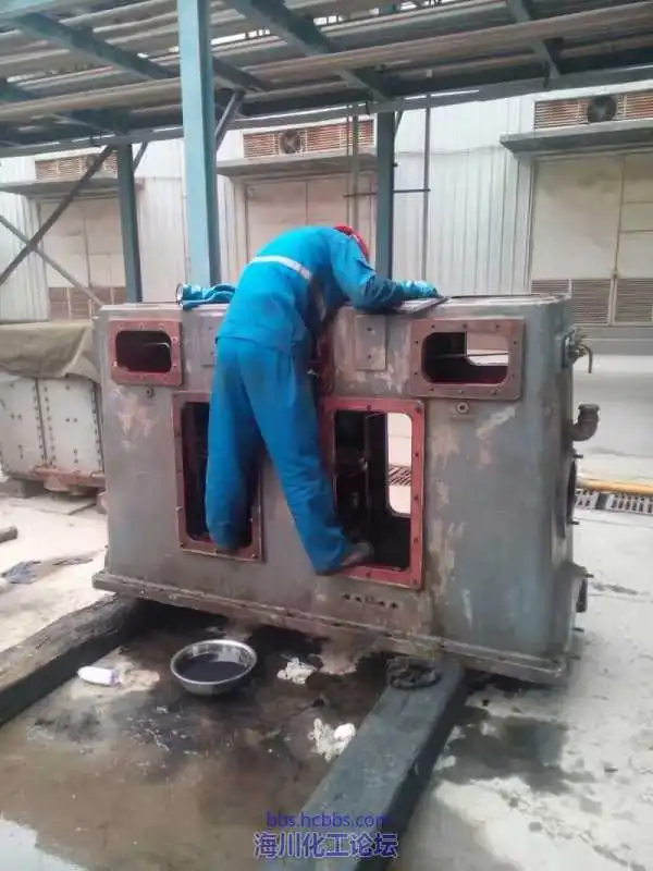

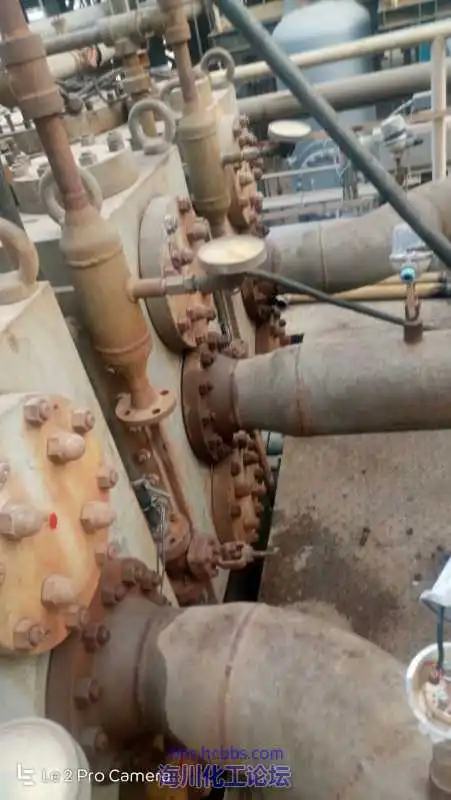

诺儿曼压缩机大修。已经大修过4台了。

楼主,简单介绍一下,这大修的机器,运行了多少年才修的,是常规修理检查看看性质,还是更换了啥故障部件。让大家开开眼界。

有两台是因为轴瓦抱死,盘不动车才进行的大修。还有两台是压缩机停运行3年。曲轴箱内锈蚀严重。滑道,曲轴表面锈蚀严重,才进行大修的。

好小,常规设定运行多少小时进行大修,需要全拆,重新测量数据,有些需要更换的更换
