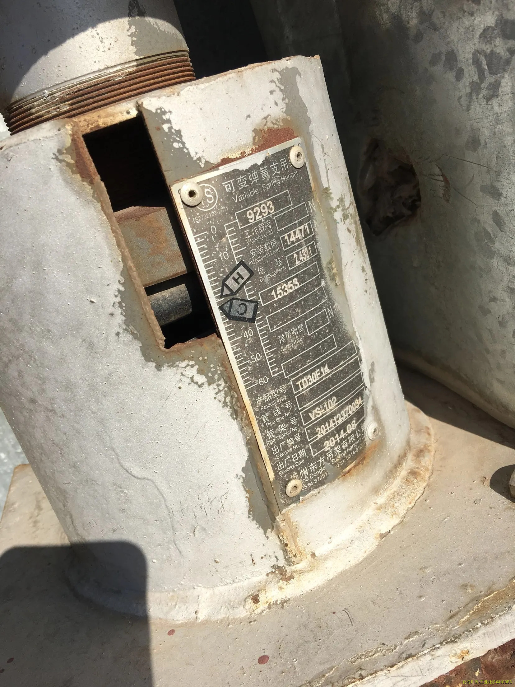

怎么看位移?刻度上的字母啥意思?

C表示安装时的位置,H表示工作时的位置。位移箭头朝上,即向上膨胀

图片上的是不是位移超范围了?看圆盘的下沿还是上沿?

看弹簧的最下沿,看起来位置差不多的
