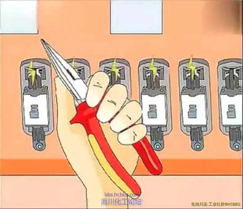

他利用午休时间
独自一人检修中控配电室低压电容柜
期间,在没有断电的情况下
为了图方便,他直接用手钳拔插式保险
因这个不当的操作
手钳与相邻的保险搭接造成短路
随后产生的电弧导致该电工大面积灼伤
电流柜上的许多元件也被烧毁
在该起事故中
电工违规带电作业是事故的直接原因
但其实还有一点很多人会忽略
