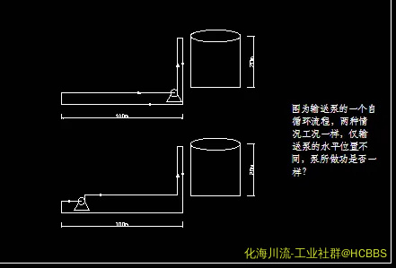

图为输送泵的自循环流程,请问仅输送泵水平位置不一样,所做功是否一样?

不一样,因为泵出入口管道长度发生了变化,管道阻力发生变化。

泵出入口管道总长度不变,泵出口高度不变,流速不变,所以阻力不变,所以总做功不变。
如果泵出口除了自身循环,还有其他流股,泵入口阻力是不同的。

只是泵的水平位置发生变化,出入口总长度为啥会发生变化?

从图上看,泵出口好像增加了一个弯头,管道阻力应该是有变化的。

管线长度、走向及配件均不变,在这种倩况下只是将泵的水平位置发生变化

没太大差别,真较真的话同一台泵同一位置不同时间的变化可能都比水平位置的变化大。

举离心泵为例吧,水平位置不同,但是流量、扬程、介质并未发生变化,所以有效功率是不变的!如果考虑管道长度的问题,其实是一样的,管道阻力只需要考虑管道长度是否发生根本性的变化,可以忽略变化不计!工业生产中,泵的安装位置,不会考虑泵的做功,肯定优先管路尽可能短,操作、检修方便为前提的。

泵做功多少跟流量有关,流量相同,做功相同。

你这循环就是管线液体通过泵再打循环吗?没有进储罐吗??如果没有进储罐,仅仅是管线内打循环,管线长度、弯头数量、处置高度等等都完全一样的话,那么泵安装在哪里都是一样的。
