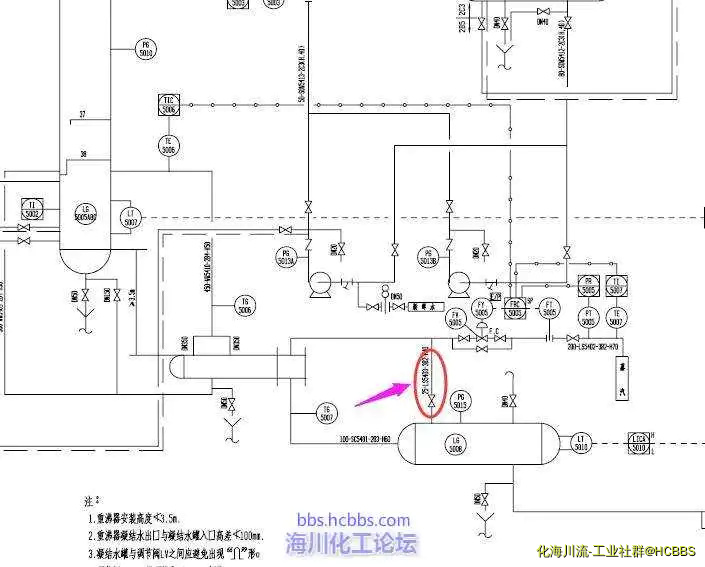

如图,酸性水汽提塔底凝加热蒸汽经过换热器后进入凝结水罐,凝结水罐上有一个DN25的线返回到主蒸汽线上,问正常开工时,此线开关状态?此线的作用是什么?谢谢

这个阀门应该是处于关闭状态,

应该是处于开启状态,凝结水罐中的汽相与人口蒸汽线联通,平衡线。

如果处于开启状态,蒸汽就会走短路,进罐的阻力小于进重沸器的阻力!

重沸器的凝结水出口与凝结水罐的入口存在高差 ,重沸器的凝结水可进入凝结水罐。如果处于关闭状态的话,凝结水罐的汽相无出路。

凝结水罐压力低,方向肯定是去凝结水罐顶流动的,主要是防止凝结水温度过低,水罐气相压力过低,凝结水送不出去

一家之言,原来我也和你一样。但是一想顺着介质方向压力会越来越低,凝结水罐顶部压力应该小于重沸器入口蒸汽压力。

这个阀门正常是开着的,为了平衡换热器前后的压差,有力与换热器内的凝液及时排出。

不是补充压力,是泄压平衡与换热蒸汽的压力,防止乏汽在集液罐内的过度集中,导致换热效果差。

DN25的全开没有应该问题

这个阀门打开,通俗讲就是塔底蒸汽和冷凝液形成类似的u型管,打开阀则u型管上面背压一致,换热后的液体通过重力

阀门开度较小,主要目的用于压送凝结水罐的凝结水,主要原因可能是装置凝结水罐后面还有闪蒸罐产0.4lls

给凝结水罐冲压,平时可以打开,也可以在凝结水压不出去时打开

DN25的管全开又能怎么样呢,压力平衡线,主要的作用就是防止乏汽过多,重沸器气阻。
