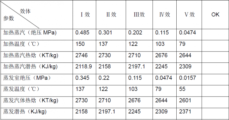

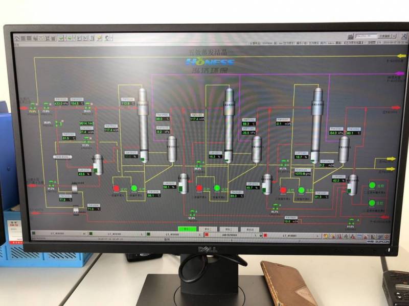

一套五效蒸发结晶项目,热源是4公左右饱和蒸汽,下图第一张是实际运行数据,第二张是设计时期提供数据,大家可以明显发现,设计值中各效的温度压力远大于实际运行中效体温度压力。请问这种差异性是怎么造成的?另外有无做过多效设计人员,你们的实际运行装置同理论计算过程中是不是也有这种问题?感觉设计值实在是没有参考意义呀!

野小子2013楼主 VIP会员 VIP会员 | 显示全部楼层       最后访问IP上海市
天使木业 发表于 2018-10-12 16:56
系统压力怎么保证!若按这样做实际操作,处理量会有问题!
实际运行数据也是在设计负荷条件下得到的
