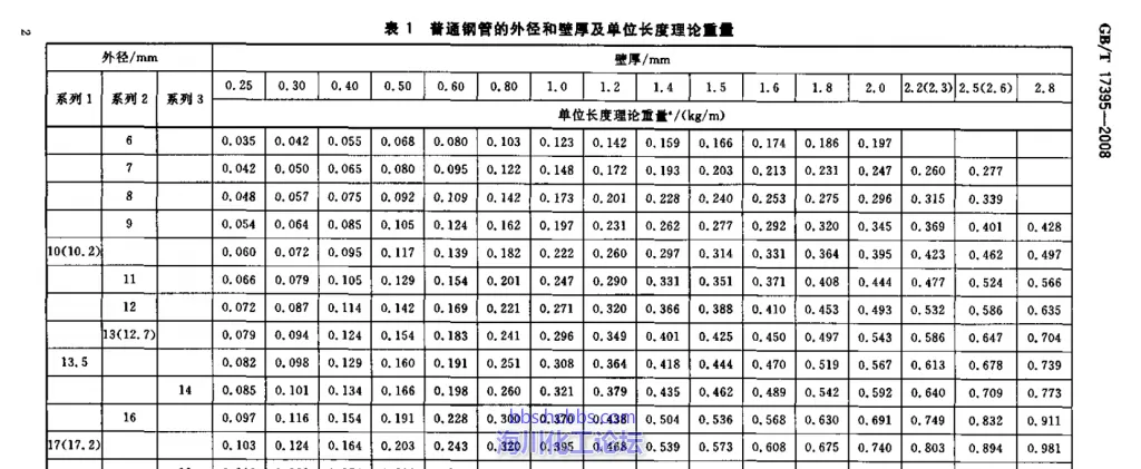

只讨论系列2,附图是GB 17395 无缝钢管外径和HG 20553 化工配管用钢管外径,为什么化工规范的钢管外径只有一个,国标就有好多个外径呢?

外径多了,管件、法兰容易弄乱套吧?

一般2系列的外径来源于老的苏联体系,咋们几十年前引用的,对以一些应用比较大的场合,能够较大的降低费用,而1系列来源于欧美,现在苏联挂了,欧美的体系逐渐成为国际标准

HG 20553也有大外径和小外径管之分,谢谢!
