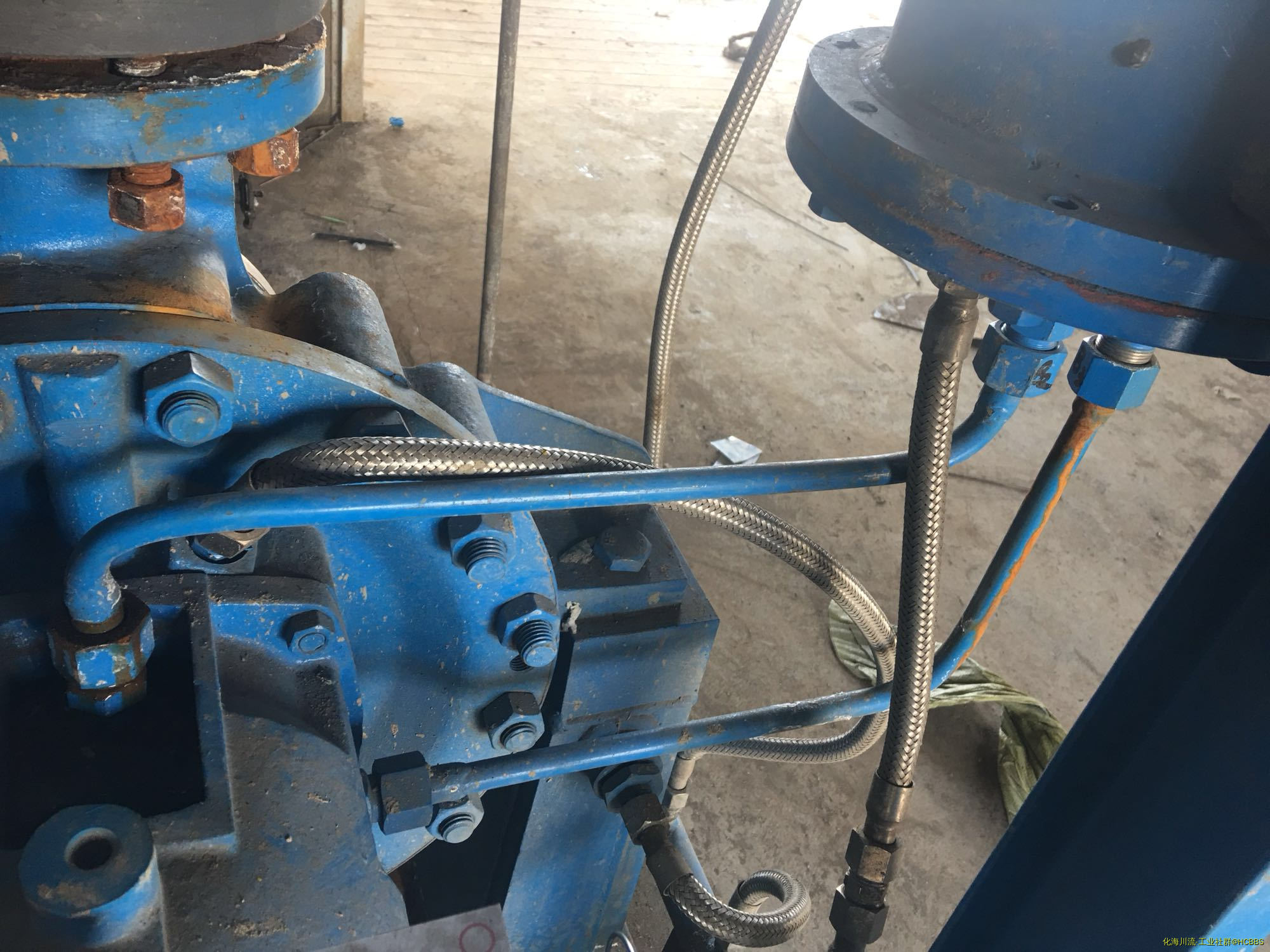

[讨论] 没看明白这个机封冲洗的安装
4.7K |11
安苏未央VIP会员 VIP会员 | 显示全部楼层 |阅读模式       最后访问IP江苏省
第一次见机泵机封冲洗线的安装,一般是从泵出口冲出进去机封冲洗,这种直接从机封抽出再进去机封冲洗,效果能达到多少?从机封过来,冲洗油的量有多大?经过机封减压,冲洗效果能达到什么程度?希望得到解释?

应该是PLAN23方案,密封腔内的小循环,常用于高温水。

图片不全,应该是PLAN 23 方案,介质温度高进行冷却后再冲洗机封。

23方案,适合于高温的工况,机械上一般带有泵送结构,使得介质循环

23方案,里面应该有泵效轮,外面换热器这个高差可能还有点热虹吸作用

应该是双封

3楼正解,上面的换热器就是把介质温度冷却下来,再冲洗的。因为介质温度很高,我们这就是用在锅炉循环水上,250度的温度介质中。

硬管走介质,软管走冷却水

泵轴上带有泵送结构,能实现循环

外接冷流体冲洗 就是冷却水啊
