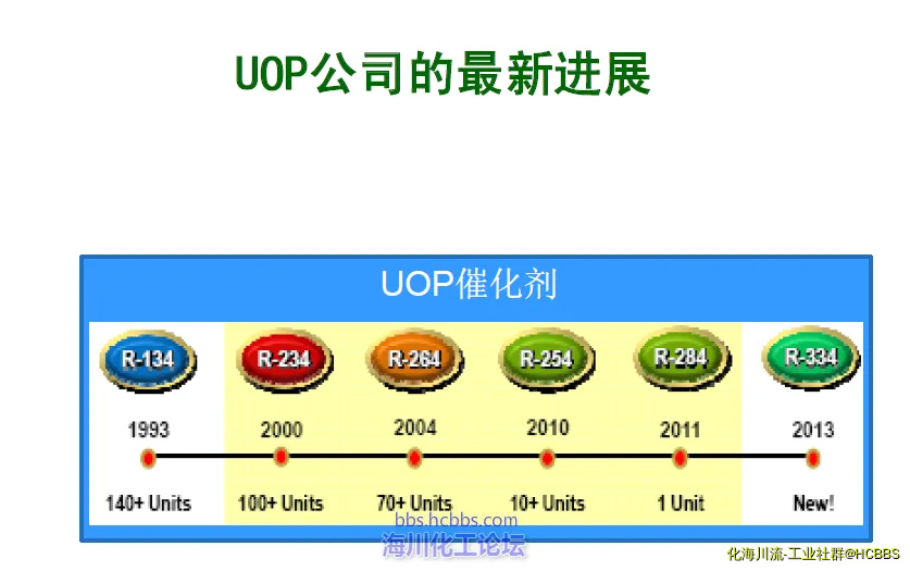

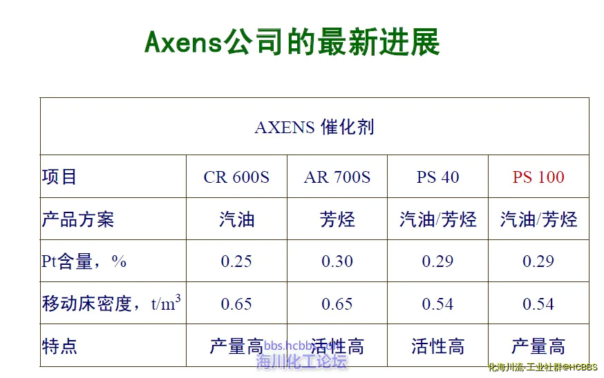

如题,那位海友手头有国外催化重整催化剂和工艺的详细资料,尤其是最新进展的详细介绍,比如UOP和AXENS的

没人回。。。。换个问法,有没有催化重整的大牛,CCR的最新的UOP催化剂是不是R-254和R-284?

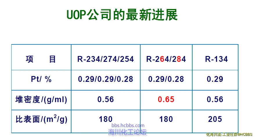

UOP R-254催化剂性能和石科院PS-6催化剂比较相似。现UOP市场部主推R-256催化剂,主要是贵金属Pt含量较低,平均只有0.27,可以节约一部分投资成本。

了然了,R-256第一次知道啊,各种文献都没见过,方便给一些R-256的工业实验数据吗?

如果能够组织与UOP、Axens进行技术交流会得到很多权威资料的

2018年09月霍尼韦尔UOP炼油与石化技术国际大会召开了,由途径的话,可以找找看

R334,R264,目前主推的两个

您确定有R-334?这个催化剂什么时间出来的?这个330系列真不知道啊UOP官方网站挂的文章也没有涉及啊
发表于 2018-10-17 16:25:17
R334是目前新重整项目主要用的,据uop说比R234性能要好,  详情 回复 发表于 2018-10-22 09:22

已经使用R256了

主要是中试或者工业运行评价数据,什么液收,芳产,氢产,比表面积生产周期变化,结焦速率,多谢了

R-256估计比R-254的Pt金属含量低一点
发表于 2018-10-22 10:51:34
0.27

有,云南石化就用的这个
