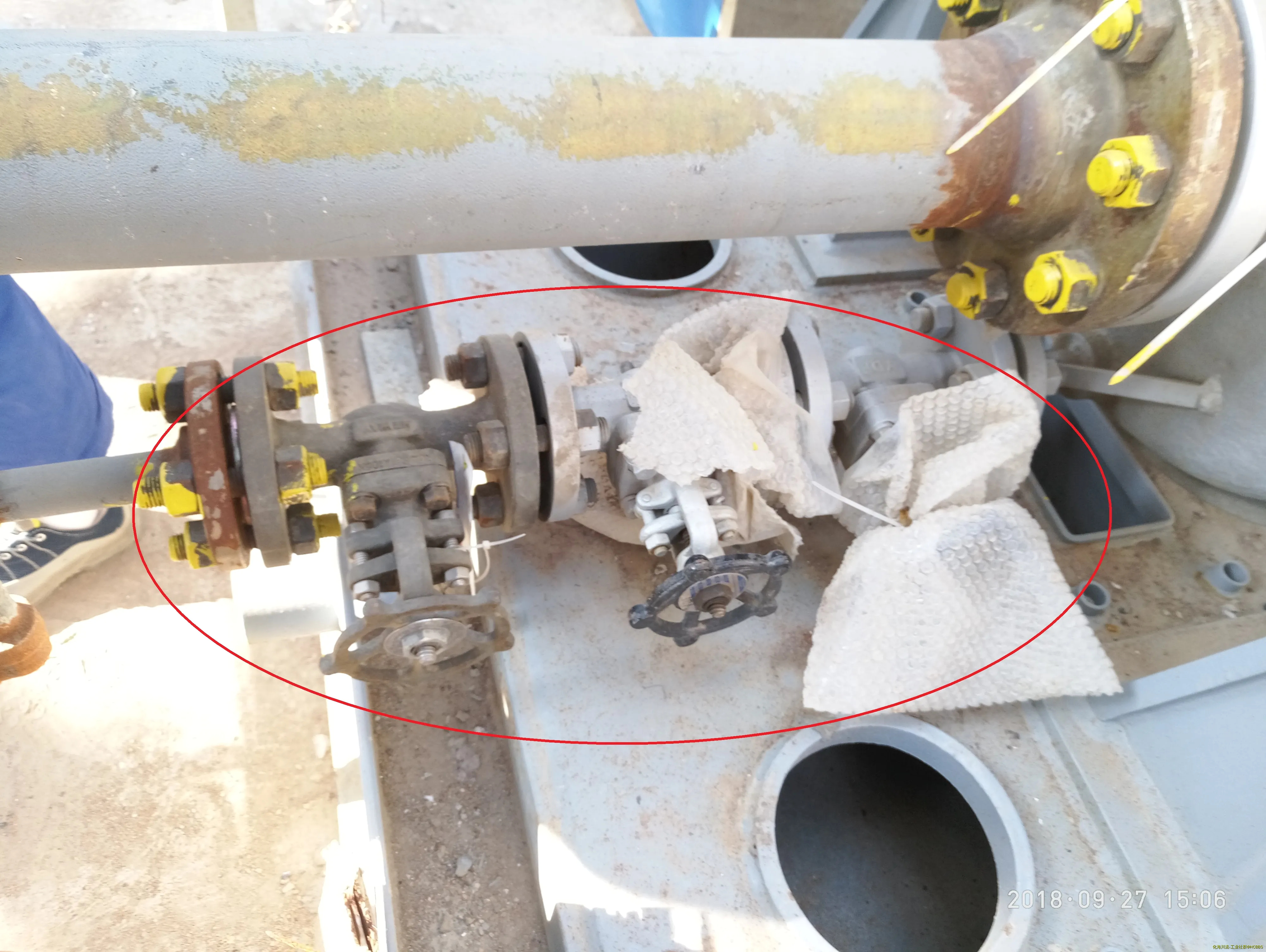

求助各路前辈  泵排污管线上这三个阀门一起是什么个意思

看模样泵好像是嘉利特的吧。正常设备上带的双阀就够了,你们厂为了安全起见又加了一个。防止阀门关不严,导致介质泄露。

应该是低点放净阀。

不知道下游连接是什么?就操作来说,一方面确实像2楼所说的一样。另一方面我觉得是正常只操作中间的那个阀门,前后两个保持常开状态,如果中间的阀门出现关不严的状况,可以关闭前后,隔离出来更换中间的那道阀门。

估计是你这管子比较重要,第一道阀门关不死,三道阀门应该是防止前面的阀门关不死影响生产,才安装的

重质油泵,确保万无一失不泄露......  详情 回复 发表于 2018-9-28 20:55

算是双重保险吗

看安装位置是低点排放,正常安装一个阀,一般为加强可靠性会安装双阀,三个一般是是工艺需求(介质特别危险考虑检修或工艺处理)。

防止阀门关不严,导致介质泄露,一般双阀就够了。不行的话运行正常了,排凝打盲板。

正常设备上带的双阀就够了。一般操作上,只关从外往里数第一道阀。

防漏有好处,开的时候从后向前开,关的时候从前向后关,能有个缓冲,避免对下游阀造成过大冲击,上游阀控量,下游阀来密封
