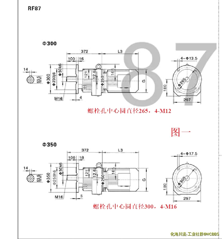

一台搅拌罐电机功率10kw,采用RF系列减速电机,型号RF87(见图一),减速机与机架连接端螺栓中心圆直径265,或者300,采用SJ双支点机架,查《HG/T 3139.1—2001 釜用立式减速机 型式和基本参数》,发现SJ55、SJ65、SJ70这几种型号的机架的螺栓中心圆均无法与减速机连接(见图二、图三)。
请问R系列减速机与SJ双支点机架该如何连接,谢谢?

重新配置机架上的连接板。

把你选择的电机减速机型号,提供给做机架的。让他们配套即可。

都 是标准件不错, 但国内减速机,机架用的标准止一个,这有什么 想不通的。。

R系列减速机生产厂家配套的机架不是标准件,需要提供减速机型号给厂家,让他们配作。或者在减速机和机架之间增加过渡板,

与标准机架配套的减速机一般都是摆线
