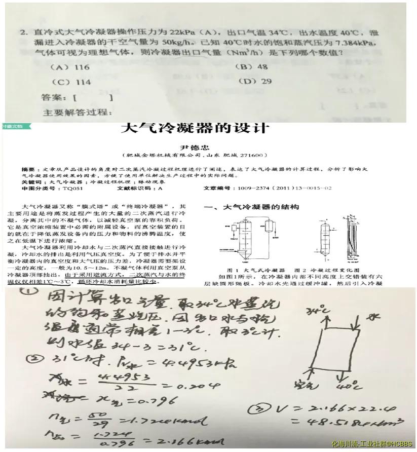

我也不知道对不对,供大家讨论下,我一直想找答案,没有找到合适的。
