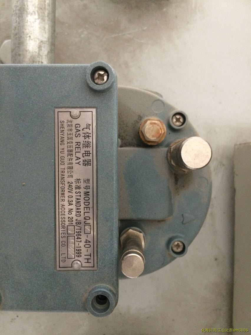

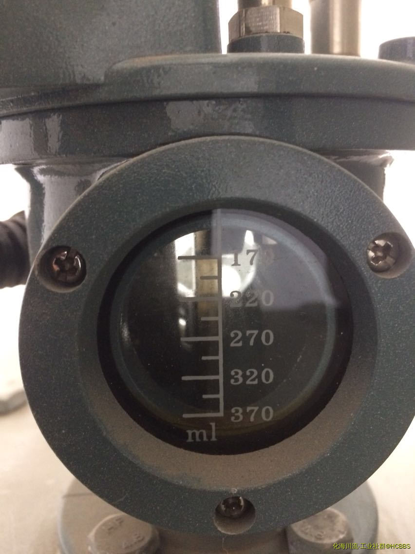

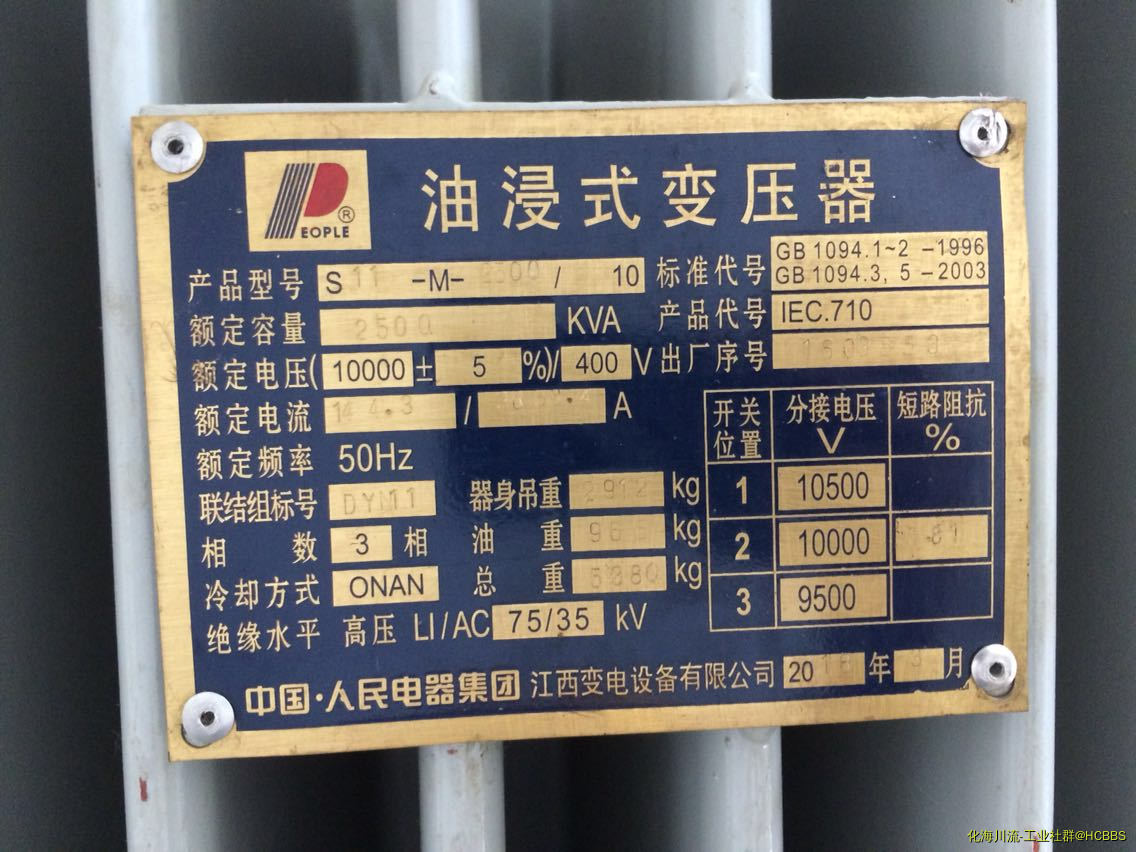

S11-m变压器停运半年后出现轻瓦斯报警,怎么解除报警信号,是不是放置的时间长了油温降低了,导致油面下降,是直接给变压器加油,还是给瓦斯继电器加油,让瓦斯继电器里的报警油杯浮起来解除报警信号!怎么操作呢?麻烦师傅们给讲解一下,谢谢了!

轻瓦斯一般代表轻微故障,可从排气口(第二张图上)收集气体分析,以判断故障情况。气体放出后报警解除

尧尧120219楼主 VIP会员 VIP会员 | 显示全部楼层       最后访问IP辽宁省
已经排气了,但是还存在报警,是不是需要对瓦斯继电器加油啊,使里面的油杯浮起来呢?
发表于 2018-9-27 10:21:33
排完气之后,瓦斯继电器内充满油,继电器触点复位,就不会报警了,检查一下外部接线回路吧
发表于 2018-10-8 09:47:47
排完气后,油是变压器内部的油进入瓦斯继电器,还是需要单独对瓦斯继电器加油呢
