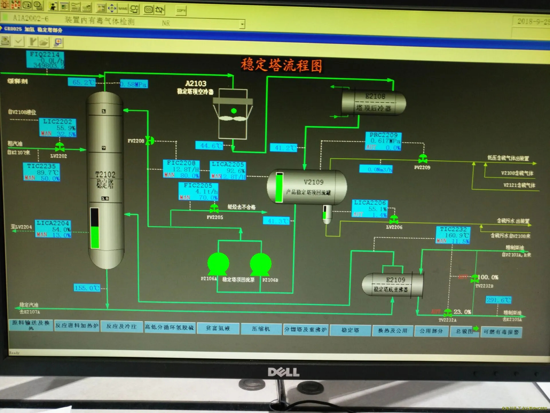

1、稳定塔产品石脑油带硫化氢  ,2、塔顶压力小于 回流罐的压力  形成不了压降。
3、 回流罐没有含硫气体~~
4、进稳定塔的换热器检修刚换的新管束,打压合格。
5、原料用的是常减压的常柴50T  和焦化柴油40T
求大神帮忙分析一下什么原因造成的~~~

你们这个稳定塔回流罐压力控制是单回路调节系统吗?
不是常规设置的选择控制回路系统?即不凝气的排放和热旁路的补压两种方式!
另外这个情况正常时候也是这样,还是最近才出现的?

检修完成后就是这个样子 ,我们的稳定塔压控就是单回路的,   装置比较老~~  没有硫化氢汽提塔,脱除硫化氢靠的就是回流罐压控

这个试过了   降低到3吨~~~   现在开这么大是因为  想加大塔顶的循环   把硫化氢释放出开~~看看有效果吗?

水冷效果不理想啊,回流罐压力高会不会有一部分轻烃组分挥发了,建议回流罐油品采个样看一下馏程。

我们的汽提塔也是回流罐压力高于塔顶,估计是因为高度差引起的(不影响生产)。有硫化氢是正常情况,因为原料含有硫化氢。塔顶没有气体估计一是原料 里的不凝气太少;二是控制阀有些内漏,导致阀门没有开度。

你这个为了压力,回流罐酸性气都不外送,适当降低一些压力,还有,你那个液位太高了

我觉得可以做下面这些调整来看一下,第一点,就是说这个塔的硫化氢主要是从塔顶出去的,那么你顶部回流罐压控都没有开度肯定是不行的,建议适当增加底温,让更多的硫化氢蒸出去。降低回流罐的压力,让硫化氢能放出去。第二点,这个回流罐液位也太高了,这样进到罐里闪蒸的空间太小,建议用外甩线控制到50%液位。至于为啥塔顶压力比回流罐压力还低这个。。。还是建议先降回流罐压力。可能是前面有师傅说的高度问题吧,暂时没想出来,我回去问问我师傅,我师傅比较厉害,哈哈。我觉得你可以先这个调整试一下看看。因为硫化氢主要是在液化气里,所以塔顶液化气有没有分析碳5含量,建议分析一下。

1、塔压与灌压是不是仪表问题,否则不符合常理啊!0.037MPa的压差物料都无法正常循环了,回流罐内的压力从哪里来的?难不成是火炬到窜?
2、回流罐的液位是不是太高了,石脑油中的硫化氢没有分离空间,适当降低压力,降低液位才能增大硫化氢的解析。

原因。检修时冲洗塔盘,把塔盘上的焦粉冲洗到最后一层塔盘上了 ,造成最后一层塔盘堵塞,浮阀起不来  液相下不去,出现淹塔。
现已切除稳定系统处理完毕!
