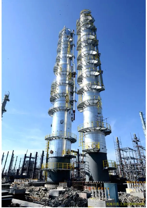

目前正在紧张施工的一个大型石化项目上刚刚安装好的两个大型塔器
您知道是什么设备吗?

常压塔、减压塔;请问个这是哪套新建装置呢?

是浙江舟山石化  详情 回复 发表于 2018-10-23 16:35
不符合减压塔的特点,减压塔一般是底、顶都是比中间细  详情 回复 发表于 2018-9-23 14:45
不是,往深加工方面考虑  详情 回复 发表于 2018-9-23 11:57

一般此类细长、紧凑都是萃取塔或者精致塔.....

这两个设备在深加工装置常见的喔  详情 回复 发表于 2018-9-23 11:58

气提塔、分馏塔

是哪个装置呢  详情 回复 发表于 2018-9-23 11:57

不是,往深加工方面考虑

芳烃抽提的萃取塔和溶剂回收塔,浙江石化吗  详情 回复 发表于 2018-9-23 14:31

是哪个装置呢

这两个设备在深加工装置常见的喔

气分装置的塔器吧

3台丁二烯塔器分别为:脱重塔-直径约4米,重量约300吨,长度约80米;第二萃取精馏塔(上)-直径约4米,重量约200吨,长度约60米;第二萃取精馏塔(下)-直径约5米,重量约250吨,长度约60米;剩余2台同类型塔器和数台丙  详情 回复 发表于 2018-10-23 16:36

精馏塔,塔的高度决定分离的精度,这么高的塔在我们公司是气分装置的精丙烯塔

是舟山项目丁烯装置的两个设备  详情 回复 发表于 2018-9-23 17:11

气提塔、精馏塔

是舟山项目丁烯装置的两个设备

分馏塔

丙丙塔

芳烃装置吧

芳烃装置的塔也应该是有高有低,并列一样高的我们气分装置的精丙烯塔是这样的  详情 回复 发表于 2018-9-25 17:15

精馏塔,应该是精丙烯A、B,把碳三馏分分割成丙烯和丙烷产品,两塔是一个精馏系统因为塔盘太多所以分成两个塔

浙江石化重整的脱硫塔?

气分装置的精丙烯塔一塔分两段。
