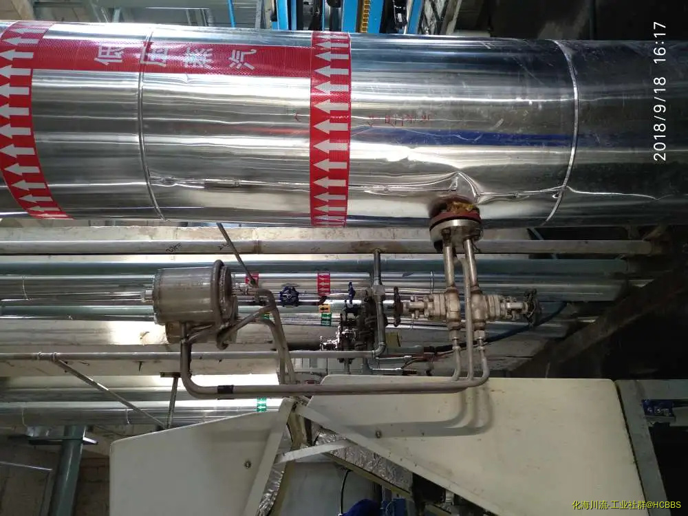

[讨论] 蒸汽流量波动的厉害,到后来直接是负值。
1.8K |3
wx_沧海一声笑167167VIP会员 VIP会员 | 显示全部楼层 |阅读模式       最后访问IP内蒙古自治区
常规办法停表检查后,冷凝液也有,就是波动的厉害,到后来直接负值,并且波动小。各位老师请看照片,是不是安装位置有问题?

坦然_VRPNVIP会员 VIP会员 | 显示全部楼层       最后访问IP辽宁省
是引压管路的问题,是不是有引起负压端密度变小的因素。是不是差压值波动厉害,更换个变送器还是这样的话要考虑一下是不是工艺是真的在波动。

sdwfsgyykaiVIP会员 永久VIP | 显示全部楼层       最后访问IP宁夏回族自治区
海川顾问组(海友)  |  头衔:  【石油化工行业】
一般都是引压管堵塞的问题,或者表有问题

磐石,听涛VIP会员 VIP会员 | 显示全部楼层       最后访问IP山东省
你们厂有仪表工吗,看看就明白了,变送器和冷凝罐应该装在取压点下方,直管段不知道够不够
