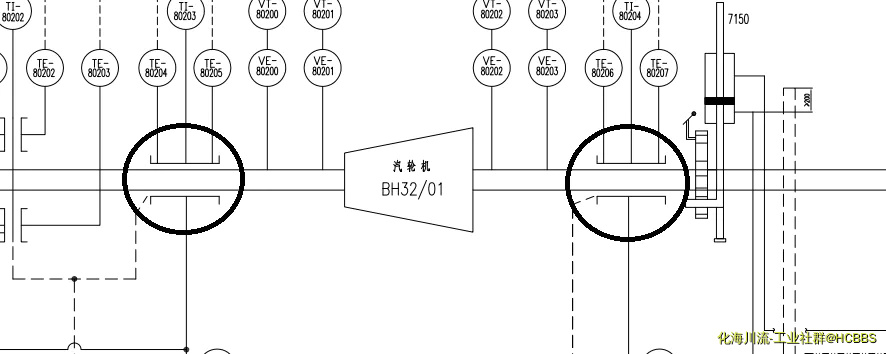

我们装置汽轮机油站水比较多,两三天切一次水就能切出好几桶是什么原因呢,是汽轮机哪里的蒸汽漏进去了吗?危害大吗?对汽轮机不了解有没有海友知道

有可能是油站水冷漏了,建议切换水冷后测漏,如果漏量大的话,拆开水冷浮头就会发现水中带油花

没有露反冲洗试了

汽轮机的密封坏了,蒸汽进润滑油,油站的冷却水时进不了润滑油里的(水压低于润滑油压力)。蒸汽进润滑油里会导致润滑油乳化,降低润滑油的粘度导致润滑油性能下降,对汽轮机的长期运行带来隐患。

哦哦,还会有别的原因吗

图中俩个圈点就是润滑油进汽轮机的地方,也是最大可能泄漏串蒸汽的地方。

1、有可能前后汽封磨损,漏气漏到轴承座里面(检查前后汽封位置是否有滴水、检查轴封冷却器工作是否正常);2、冷油器管束有破损;油里面含水危害大,油质会乳化,影响油膜的形成,严重会烧瓦,影响机组正常运行
