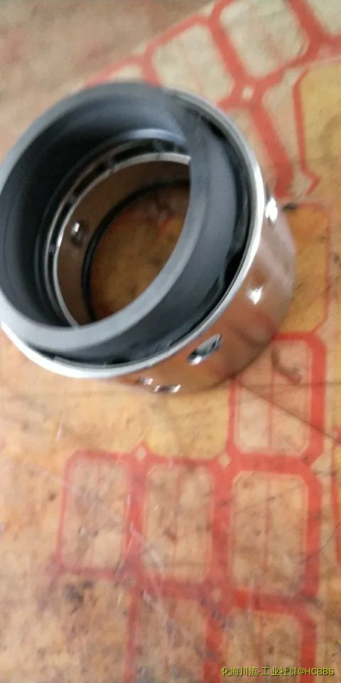

58u机械密封动环老是卡什么原因,求解?

哪个密封厂的?换个厂家试试

1:检查弹簧 2:装之前用手感觉一下弹簧的回弹;3:物料是否堵塞了弹簧使其不能很好工作;4动环与金属件内壁的间隙尺寸如何?过小也容易卡住.

损坏是什么情况?    用没用过其他厂家产品?  如果几个厂家都这样就要考虑设计问题

就是太大才卡

检查有没有损坏的部分,微小的瑕疵类的。如果没有就看看配合,有可能是加工的时候余量留太小了,运行过程中振动导致卡涩。

弹簧和机封动环的凹槽尺寸不怎么合适,要不就是弹簧质量差,最好换个厂家,四川日机的不错

遇到相同问题,动环背面加装定位销后解决

介质脏吗?弹簧或者波纹管弹性是不是足够?介质脏也可能导致补偿出现不足。
冲洗是否中断?冲洗液干净吗?
单弹簧的话可以换多弹簧试试看,或者整体波纹管

这个照片不太清楚。请问是双端面机封吗?
看照片有点像是双端面的,双端面机封动环部件的弹簧负责两组密封面的压力,常常会相互影响,而且压力不够大。
建议改为两个单端面密封。

调整间隙,改变弹簧。

检查液体是否含有颗粒,

单端面的

弹簧质量,动环和动环座圆度及其制造质量,设计问题,介质堵塞?

发现是动环和座子内径间隙太大!现在只能改动环石墨!

设计问题!

新机封的制造质量问题。在安装时弄点硅油会缓解点,不影响使用。
