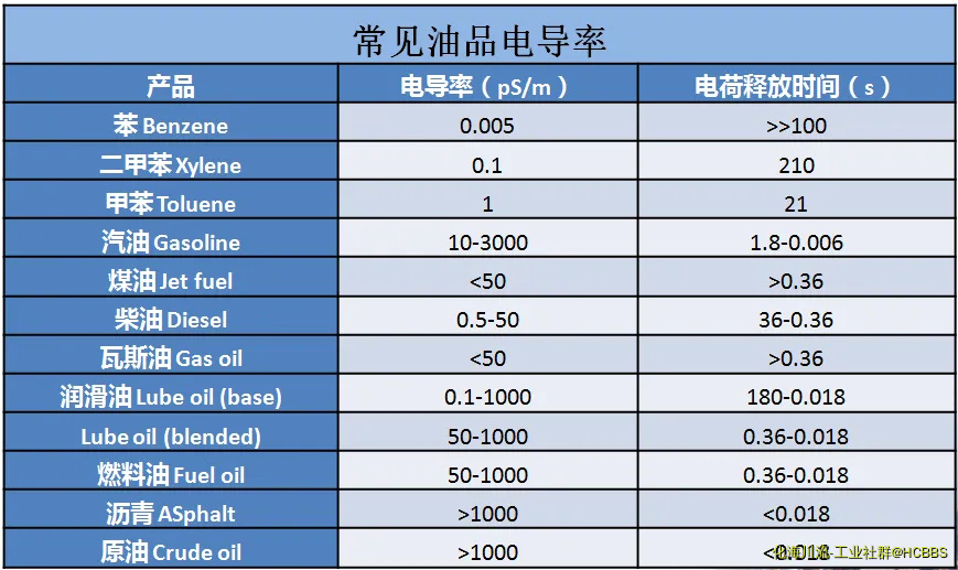

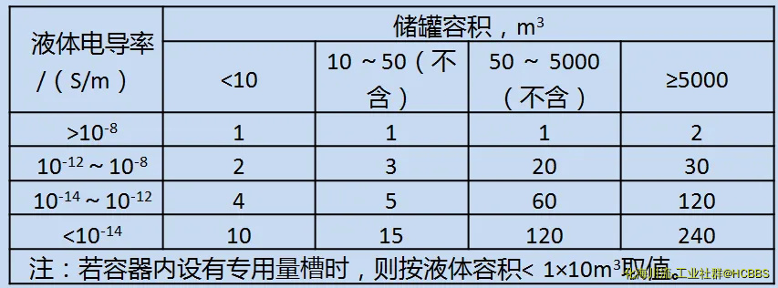

在收付油、循环或搅拌等工作过程中,禁止进行取样、检尺或测温等现场操作,且要确保标准规定的静置时间后方可进行上述操作,静置时间见下表:

不知道还有这么详细的要求,我们油品都静置4小时再取样,看来需要根据导电率计算一下了,谢谢分享!

请问LZ,附表是摘自某部行业标准规范还是企业自身制定的操作规程?
发表于 2018-9-17 14:45:08
企业自身制定的操作规程  详情 回复 发表于 2018-9-17 18:03
储运外操楼主 VIP会员 VIP会员 | 显示全部楼层       最后访问IP江苏省
企业自身制定的操作规程

jwind12VIP会员 VIP会员 | 显示全部楼层       最后访问IP上海市
储运外操 发表于 2018-09-17 18:03
企业自身制定的操作规程
贵司管理的真是细致,佩服

cjjshell | 显示全部楼层       最后访问IP福建省
老师您能够举例说明一下静置时间的计算方法和计算过程吗?急切盼望中。
