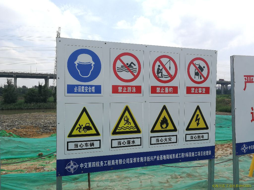

下图中安全标志的应用有啥问题吗?

主要是排列顺序不对

咋不对了?应该咋排?
发表于 2018-9-14 12:15:20
按照GB2894    多个标志牌在一起设置时,应按警告、禁止、指令、提示类型的顺序,先左后右、先上后下排列。
