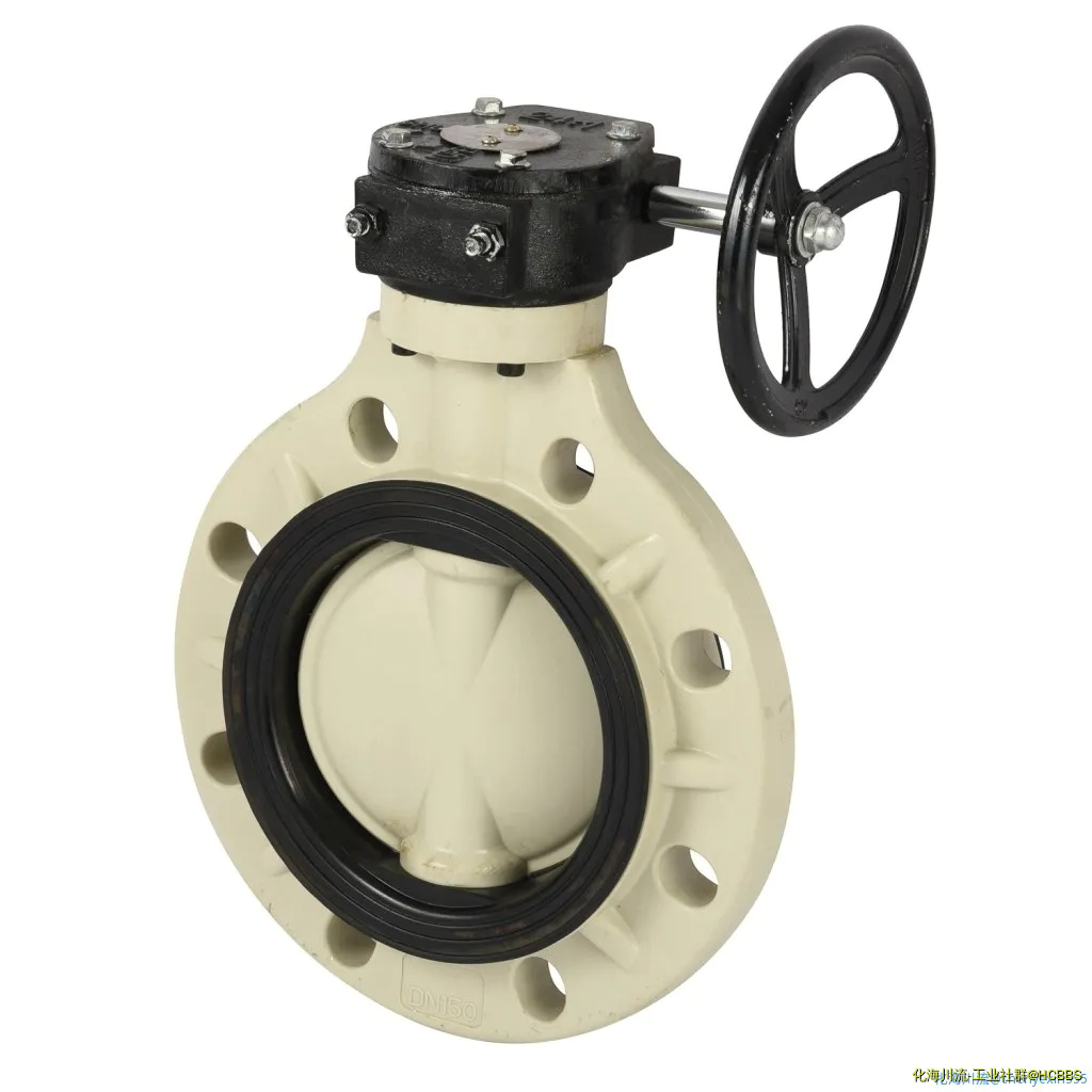

纯塑料的蝶阀(外壳体是聚丙烯,密封是四氟)有没有法兰连接的?是否都是只有对夹的?请指教。

参见:GB/T 26144 法兰和对夹连接钢制衬氟塑料蝶阀,但一般都是对夹式。

可以买法兰的,但是厂家比较少;大部分都是对夹的;采购的时候备注就好

有法兰的,内衬都是F4就行。垫片也用四氟就OK

一般都是对夹式的,塑料蝶阀的对夹式是带法兰孔的,如图所示:
蝶阀
蝶阀
但是塑料蝶阀一般都是橡胶密封,因为工艺上塑料很难衬四氟,不过也有四氟密封的,一般是偏心结构: 三偏心蝶阀.webp
如果你这边介质对EPDM和氟橡胶有腐蚀性,必须用四氟的话,可以考虑用球阀或者隔膜阀。一般最大规格做到DN300。你可以说一下介质条件和规格,我帮你选型一下。
