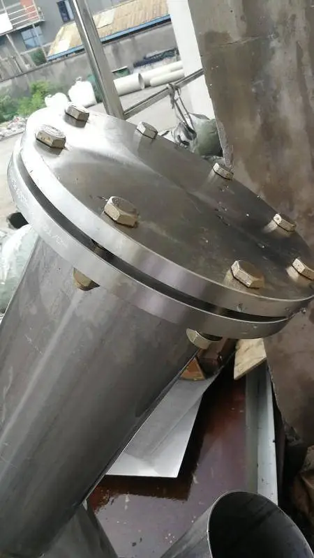

求助各位大神,螺栓材质为A2-70,图片所示部件为设备内件,螺栓与设备连接后酸洗钝化,结果发黄,谁知道这是怎么回事?

笑话,谁见过“螺栓与设备”一起酸洗,拧紧了螺栓孔部位怎样酸洗?不锈钢螺栓与不锈钢内件虽然都是不锈钢,但材质不一样,不同的材质用同一的酸洗液,能不黄嘛?
通常酸洗只对设备和内件进行酸洗,不锈钢螺栓不用酸洗,多此一举!
