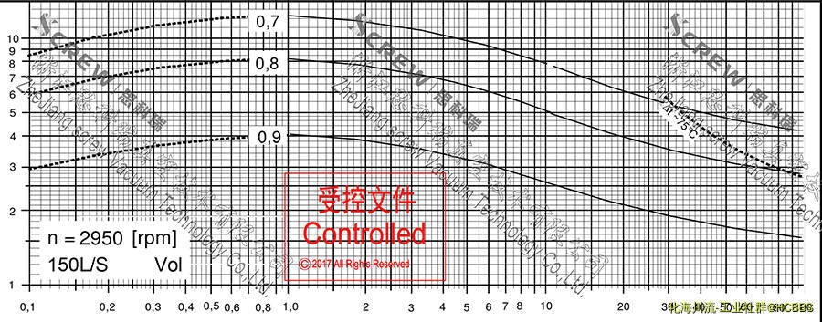

首先,我们来看150L/S罗茨真空泵的容积效率曲线(8字型转子,其他3叶的或是多叶的转子或是扭转多叶转子的容积效率皆低于该效率曲线):
如图所示,左侧竖直数字1、2、3……等为压缩比(排气压力/吸气压力),图下方数字0.1、0.2、0.3……等为排气压力,单位mbar(1mbar=100Pa),图中0.9、0.8、0.7为容积效率线,即90%、80%、70%……,右侧上方处△t为温升线;

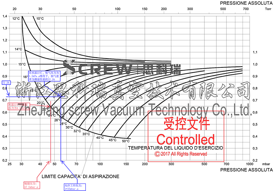

1.1、在这个温度下,水环真空泵的极限真空能力仅为4.7kPa.a,考虑到运行过程中的气蚀损害,所以,实际设计使用压力不能小于5.5kPa.a,且在这个压力下,水环真空泵受水蒸汽分压力的影响,其抽气效率仅为测试抽气量的72.5%,如图所示:
1.1.1、采用水环真空泵标称抽气速率为400m3/h,做前级泵。
在吸入压力为5.5kPa.a的条件下,该型号水环真空泵测试抽气速率为,如图所示:
则结合1.1性能数据我们可以得出,其实际抽气速率为360x0.725=261m3/h(实际上1.1.1数据表内气量仅为测量数值的90%,因为允许误差-10%)。

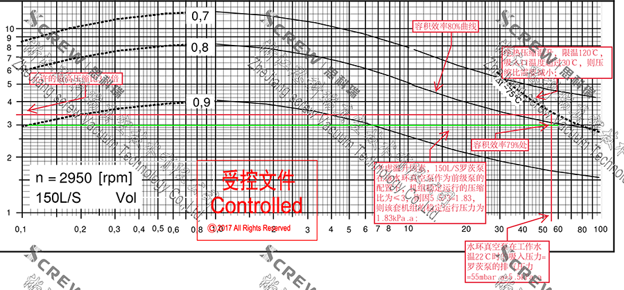

按照该水环真空泵工作水温22℃时,只能工作在压力为5.5kPa.a的条件下,此时其最大实际抽气速率仅为261m3/h,结合本文罗茨泵的效率曲线,我们可以得出配置该罗茨泵后在实际工作条件下,罗茨泵的性能变化,如下图所示:
由上图可以得出,150L/S罗茨真空泵在该型号水环真空下其稳定运行的工作压力为1.83kPa.a,其实际抽气速率受限于容积效率79%,150L/S罗茨真空泵实际抽气速率为150*0.79=118.5L/S,由此反算所需水环真空泵在5.5kPa,水温22℃时,其测试条件气量需要至少满足≥196m3/h,由于在本文假设的条件下配置的该前级泵实际抽速达到了261m3/h,故实际工作压缩比仅为118.5*3.6/261=1.63,由上图可以得知,其绝热压缩温度将会降低——提高了允许的吸入口温度和提高了罗茨真空泵运行的稳定可靠性;

想问下:150L/S罗茨真空泵实际抽气速率为150*0.79=118.5L/S,由此反算所需水环真空泵在5.5kPa,水温22℃时,其测试条件气量需要至少满足≥196m3/h。196m3/h是怎么得来的。按压缩比算的话是118.5*3.6/3=142.2。望指教

142.2/0.725=196

楼主,请教一下容积效率79%是怎么得到的?曲线图上的交点为什么落在那个位置?
发表于 2018-9-14 10:49:48
罗茨泵和前级泵组成的机组要看2个重要参数:1、罗茨泵排气压力;2、压缩比; 因为前级泵是水环真空泵,所以罗茨泵的排气压力就等于水环真空泵的吸入口压力,所以,这决定了交汇线y轴线,x轴绿颜色交汇线由罗茨泵的  详情 回复 发表于 2018-9-14 12:54
因为前级泵是水环真空泵,所以罗茨泵的排气压力就等于水环真空泵的吸入口压力,所以,这决定了交汇线y轴线,x轴绿颜色交汇线由罗茨泵的物理性能决定——压缩热造成的温升对部件的线性膨胀影响,所以就限制了在某一排气压力下的压缩比——就决定了罗茨泵和前级泵稳定运行的工况条件!
2个容积效率曲线之间基本上是成比例的,所以是79%……

就是说压缩比3是此罗茨泵在这个排气压力下的性能。从压缩比3作一条线与排气压力的交点,去确定容积效率。容积效率在0.8曲线下方,理应81%合适啊?是不是还有一些系数?
发表于 2018-9-14 22:02:44
抱歉抱歉,我写错了,的确是81%……  详情 回复 发表于 2018-9-14 22:17

抱歉抱歉,我写错了,的确是81%……
