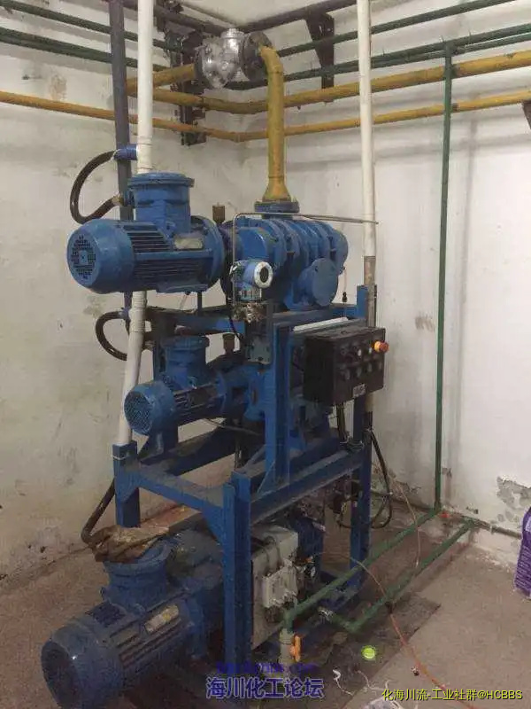

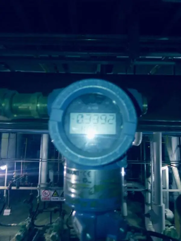

石化。分子蒸馏工艺,罗茨泵抽真空,要求真空度在绝压50pa以下,普通罗斯蒙特EJA压力的变送器都不行,抽个真空表都显示负数了而且还是千帕!过程压力绝压到常压,测量量程0~10000pa。求0.25级以上,分辨率10pa内。有相关厂家推荐一下,国内国外的推荐下,往大神赐教。没接触过高真空方面的仪表

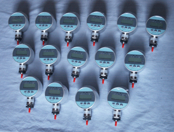

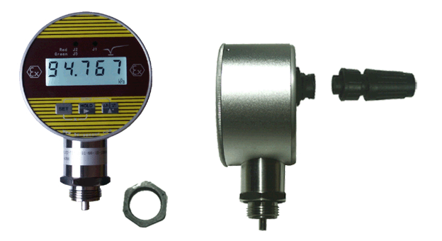

绝压10kPa量程呀,哥的表,闭着眼,小拇指指头随便一整,就是1Pa可靠分辨力呀,
0.1Pa、0.01Pa的,哥也有本事造它撒。
分辨1Pa,对哥木难度,
贴个图,
给大家看看110kPa量程的表,分辨出1Pa,
发表于 2018-9-8 21:25:10

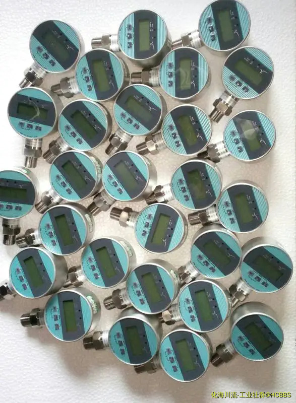

这号绝压表,哥是成堆成堆地出口卖洋人呢,
翻手机,再找张合影
发表于 2018-9-8 21:33:29
再找一堆,
发表于 2018-9-8 21:47:17
再再找一堆,

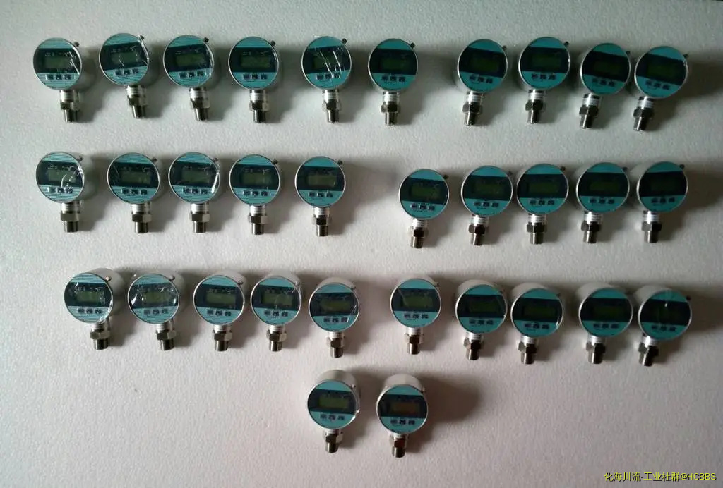

这几堆么,
都是0.05级精度的,计量所检过开过合格证的外
绝压来找哥,
好到无极限

你的这个量程,最好选3051CG
