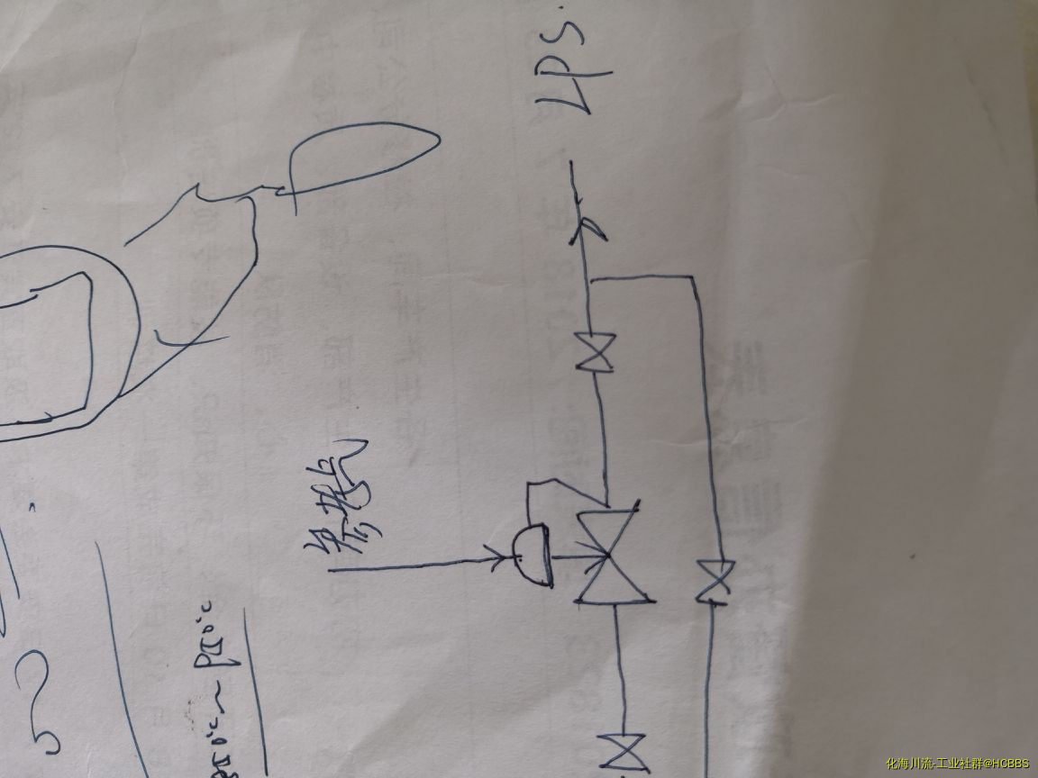

各位师傅,请问一下,自力式调节阀中引参考气目的是什么作用?

这个倒是一个有趣的问题,第一次见。
我的分析是:根据参考气的压力来控制自力调节阀的开度,使被控介质的压力与参考气的压力一直。

我也是以为是靠参考气来调节的,貌似不是的因为自力式调节阀本身不是靠参考气来调节的,有点不理解

自力取压介质进入膜头与参考气进入膜头就没个切断阀?

跟这个有什么关系?自力式没有,参考气直接接过来到阀门上,参考气有什么用?

这是取样,调节阀门前后哪一边的压力,就取哪一边样,所取样达到设定压力,自力式调节阀就保持稳定状态。生产阀门时候,会根据你需要调节的范围来设计自力式调节阀的调节范围。
