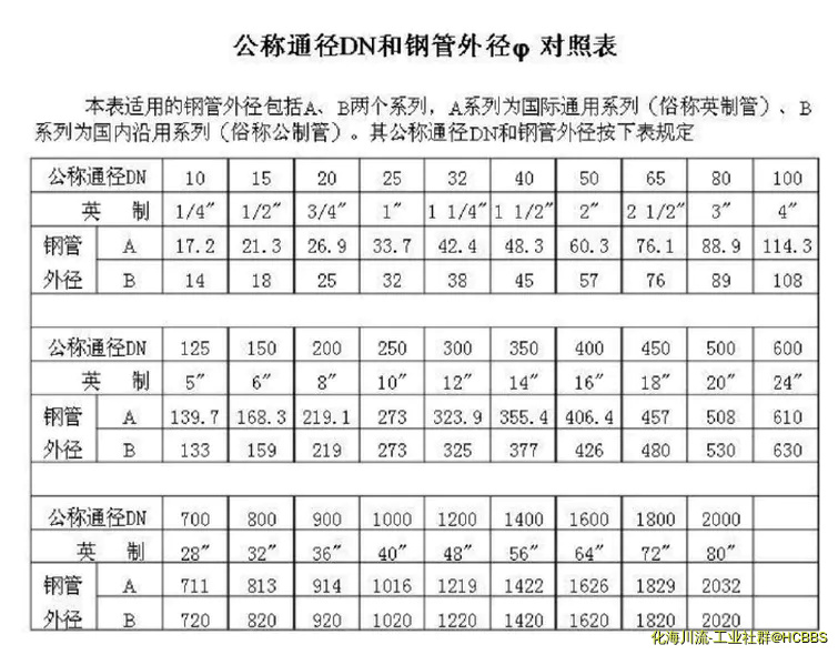

DN 和 NPS (公制和英制)换算关系
6.2K |4
储运外操VIP会员 VIP会员 | 显示全部楼层 |阅读模式       最后访问IP江苏省
