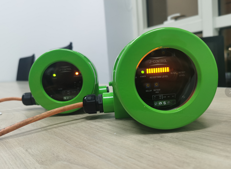

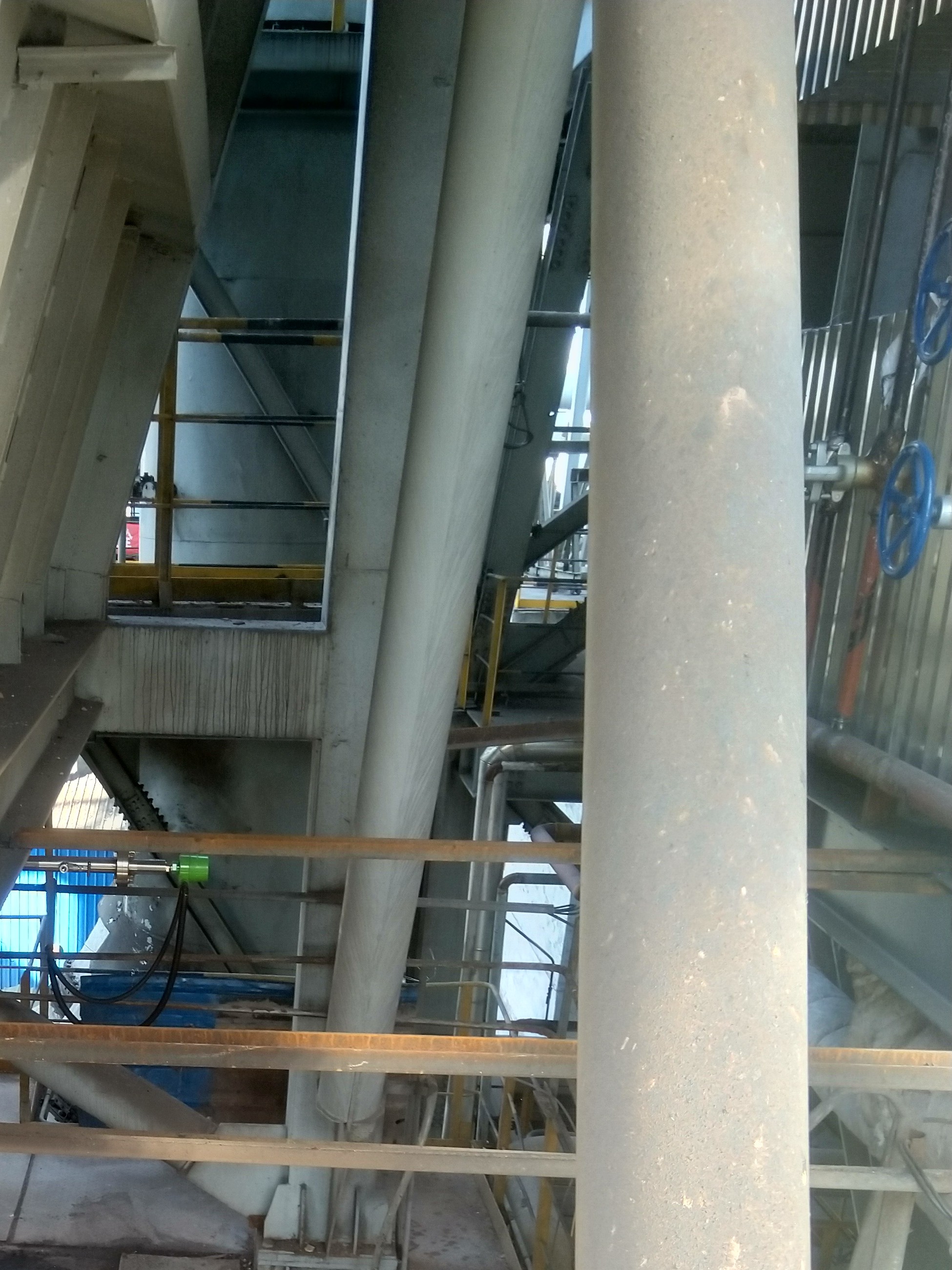

我们现在在做J-CONTROL的微波高温料位开关,产品已经成熟应用于山钢集团莱钢焦化厂,预存室和一次除尘都有良好应用,如果有兴趣可与我联系  际科工业控制系统(天津)有限公司  刘工  13002284355 (微信同号) 网路宣传3.jpg
