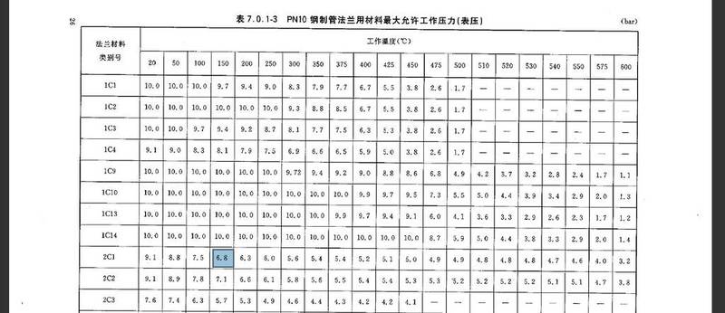

有一台S30408材质的设备,设计压力0.44MPa,工作压力0.4Mpa,工作温度150℃,选用HG/t20592管法兰,查此温度下PN6压力等级的法兰最大允许工作压力为0.41MPa,因为此时0.41MPA<0.44MPa(设计压力),请问选用PN6等级法兰是否合适?

不是合适,一般查表得出的压力要大于等于设计压力(或最高允许工作压力),6公斤法兰一般用于常压吧,哪怕在范围之内建议也别用,6公斤和10公斤法真的相差没多少成本!

选管件应按设计压力选,所以PN6压力不够。

为什么按照设计压力选择?法兰标准上写的很清楚是最大允许工作压力。如果按照设计压力选择也可以,PN6本身就是6公斤等级的法兰,0.6MPA〉0.44MPa,也没毛病?

设计压力就是管道最大允许工作压力,按你现在的工况,压力0.44MPa,而PN6法兰只能用于压力小于0.41MPa的工况。
