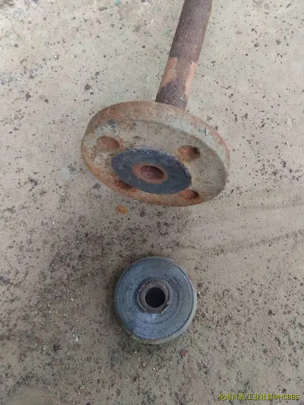

如图,这是施工队给干的活,把阀门的塑料堵头给连接到法兰里面。
你要遇到这样情况,你想喊。。。。。。
谁遇到这样的情况估计都想骂两句。
好了,书归正题,如何避免出现这样的错误?

加强培训,承包商管理要像属地管理一样。许多施工人员连如何紧法兰都不会,你还指望他能认识那个盖是干啥的?

加强对员工的培训,如果出现这种情况就对其进行考核
再就是阀门按完后可以提前试一下

“承包商管理要像属地管理一样”有点难,加强监管倒是可以。

这是施工队给干的活,提前试一下的话,有了问题也得逐个法兰排查。

现在除炼化发生的较大安全生产事故,八成以上是承包商事故,就是职责不清,监管不严,疏于管理,类似事故重复发生!中石油已开始清理整顿承包商队伍,将承包商管理纳入每年两次的HSE外审考核,不合规的坚决清除!只有下重拳狠手,才有可能遏制事故多发苗头!

提前预防,安装的阀门提前把塑料盖去掉。但这也避免不了有漏掉的,或有其他用时忘记去掉。

紧固的时候,大面积撒出去人监工,曾用压缩风贯通过,发现有不通的~~~

但有时是单个法兰不定时给安装的。

其实类似这种情况我们也遇见过,而且还是一个比较粗的管线,吹扫时候流程不通,逐段排查发现有个阀门后面的法兰比一般宽,拆下后发现和一粟遇到一样的情况,结果后来直接扣施工队1000元,责令他们自己严查,有类似情况及时整改,否则加倍处罚。后面就没遇到过类似情况了!
不过施工过程中管理和操作人员需要现场多跑跑,一可以熟悉流程,二能及时发现他们施工中的问题,并予以指正!并且现在施工人员的素质参差不齐,需要多长点心眼!

我想知道你是怎么发现的?

排除完介质脏,机泵正常,阀门无故障,就剩管线问题,一般管线不会堵,就是阀门法兰处问题,应该仔细检查垫片时能够发现。

所以三查四定很关键,也很重要,还有开工前的吹扫和试通!

没有太好的办法,加强监护,安装完成后,加强人员检查,发现问题给予绩效奖励。
