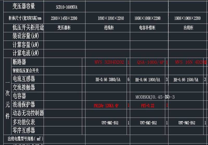

今天接到厂家给我发的一封邮件,上面写的:
1.请确认零序CT参数(变比为1000/1,CT容量为10VA,精度为0.5级)
2.外壳防护等级按IP40铝合金外壳
求问:
1.CT参数是什么意思?1600KVA的变压器一般怎么设计?
2.变压器防护等级一般是多少?

我来抛砖引玉吧
首先,你这零序互感器是用于零序保护跳闸的吧,现在要考虑你的零序CT是安装在哪个位置
如果是在PEN上,兼顾不平衡电流和接地电流,需要较大孔径及变比(穿过零排),按相线电流来说,如果按相线40%-50%的额定电流来整定,1000/1的小啦
如果是PE线,仅检测接地故障后的接地电流,不需要较大孔径(穿过变压器中性点接地线)及变比,比设备正常运行的接地泄漏电流大个2-4倍就可以,1000/1的又太大啦,有个50/1或者100/1就行啦
所以得问问设计院零序保护是怎么考虑的,整定值整多少
补充一下:能用1A的就用1A的咯,带载能力较强;一般零序互感器二次回路不会很长,容量不用多做考虑。

1、零序电流互感器容量就是10VA而不是10KVA,CT参数就是指电流互感器的特性
2、10KV变压器的柜子按照IP40防护等级做就可以了。
说白了,设计院还是比较专业的,按照设计院的做就可以了。

我知道零序互感器是10VA,这是个什么意思我不太懂,变压器是1600KVA的。我想知道变压器自带的零序互感器一般是多大的,这个问题很白痴吗?确实没接触过变压器这方面的知识,也不知道1000/1的变比是不是太大了,10VA是指互感器量程吗?意思就是0~10000A吗?可是我进线柜空开也就3000A啊……?所以不是很懂
发表于 2018-9-3 11:13:09
你电气知识确实太缺乏,术业有专工,仪表是你的强项,不能说白痴,论坛不许说过激的言语。
零序互感器是10VA,就是指零序电流互感器的容量为10VA,如同变压器1600KVA一样,都是指容量。而不是指量程。
1600KVA变压器自带的零序互感器1000/1的变比满足要求。
1600KVA变压器额定电流2309A,进线柜空开3000A正好。
发表于 2018-9-3 15:32:03

就是因为不懂所以才要虚心请教啊,请大神来给讲解一下这块的知识点。
3.为什么变压器是线电流是相电流的根号三倍?变压器不应该是中心接地的吗?不应该等同于星接吗??
4.为什么进线空开要大于变压器额定电流,那变压器超过额定电流仍能有效稳定的工作??
至于为什么问电气知识,,,因为我现在从事电气的工作,尽管我从骨子里认为我是一个仪表工程师,但是不妨碍我学*电气知识。
