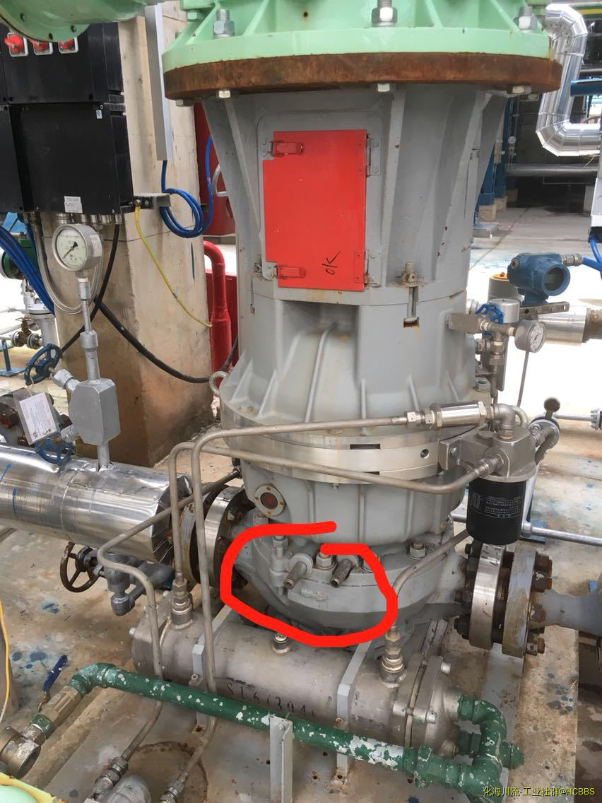

图一红色标记处两根管有什么用

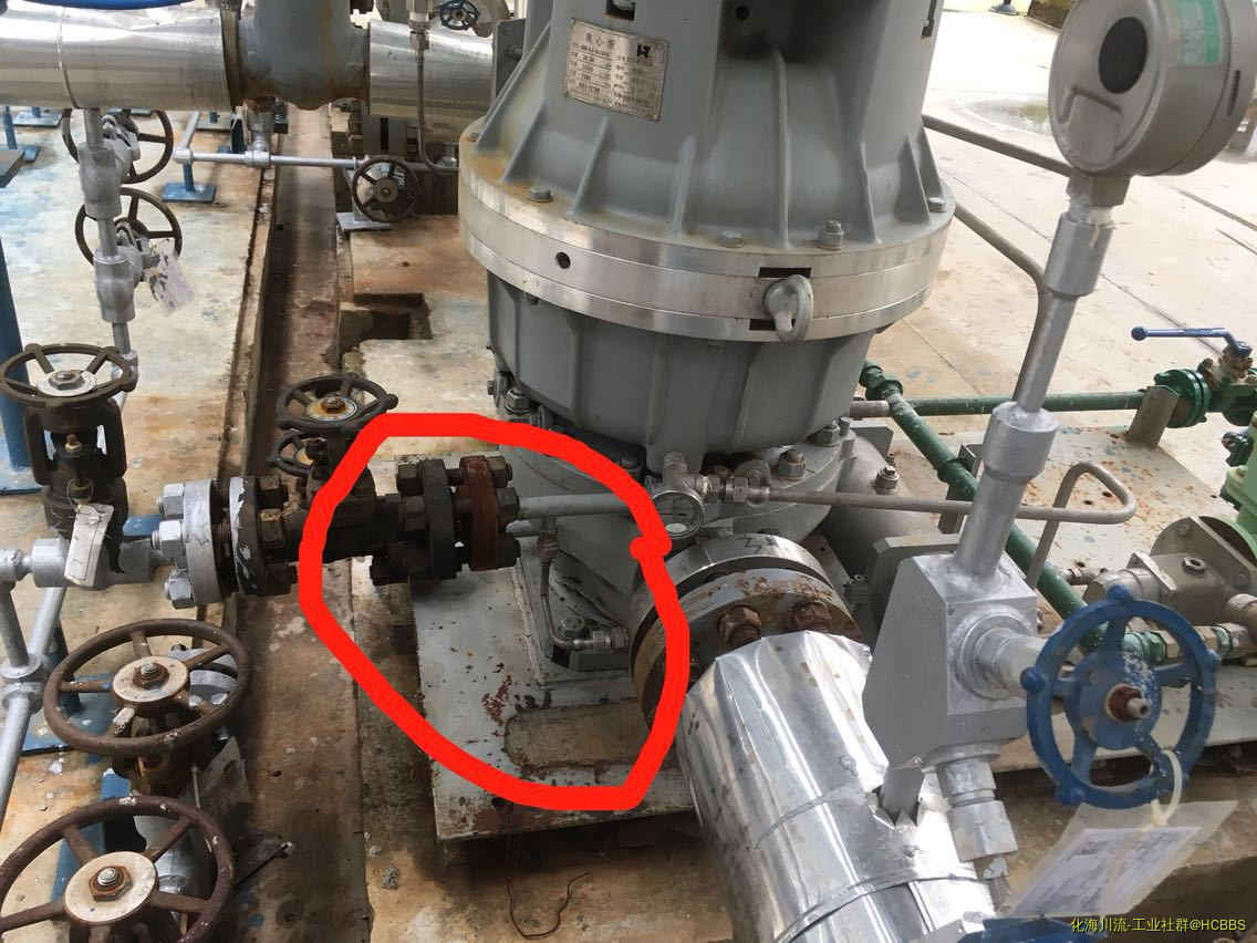

图二红色标记处的管是什么用?

没有设备的安装图吗?图一可能粗的是排气,细的是PLAN13冲洗管。图二的两个可能是冷却水腔的的进出水口,或是密封泄露的检漏口。没有剖面图只能是猜测。

一看是航天11所的泵,图1粗的是物料外冲洗到泵腔,细的应该是到泵入口的,那个图2下面那个口应该是机封最外泄漏口,上面是油封漏油口,这是没有图纸的可能解释了,具体要看图纸证实。

(油或水)泄漏后,用来排液的可能较大

kobeylyl楼主 VIP会员 VIP会员 | 显示全部楼层       最后访问IP广东省
泡沫_ZPTK 发表于 2018-8-31 11:53
没有设备的安装图吗?图一可能粗的是排气,细的是PLAN13冲洗管。图二的两个可能是冷却水腔的的进出水口,或 ...
图二冷却水冷却什么?有专门的油冷器的,那个是13方案,盲死的是用来排气的

盲死的是用来排气的,图2那个只是猜的,我写了两种可能,一种里面有个腔室通冷却水降温,另一种检漏口。没有剖面图只能猜测

就像3楼所言,一看就是再熟悉不过的航天11所的高速泵,哈哈。
图1,下面的应是是冲洗,PLAN13的吧。粗的管子是排气口。
图2,是泄漏口。
找到一个类似的高速泵外形图,楼主可参考。
