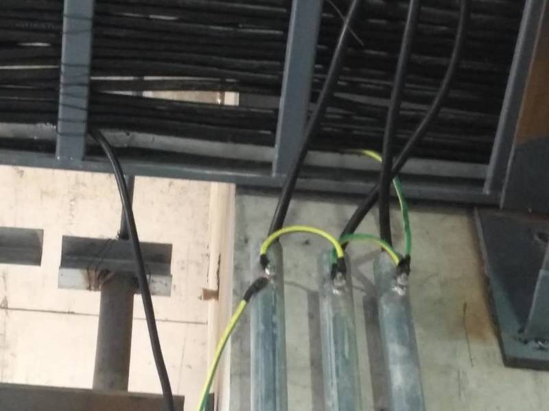

电机保护管、操作柱保护管全部串联接线,然后用一根线接顶部桥架内接地扁钢,这种做法是否符合规范?

看不了图片,听你描述不可以,必须单独引至接地扁钢处,其实把接地扁钢引至设备附近省线,省钱
发表于 2018-8-30 17:21:44
可以,没问题
发表于 2018-8-31 10:30:33
liubz258VIP会员 VIP会员 | 显示全部楼层       最后访问IP新疆维吾尔自治区
不行的,两设备接地是不允许串联的,而且你是电机线穿线管和控制线穿线管接地串联。
