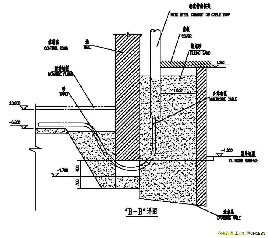

中控室的抗爆问题
近几年的设计中,现场机柜室和中控室大都采用了抗爆结构,以保护人员和重要设备的安全,这种方案体现了以人为本的理念,保证了安全生产和人员、重要设备的安全。只是有一个位置的结构有些疑问,就是电缆进线部位,见附图。如果外部发生爆炸,爆炸冲击波能否通过这个位置传导到室内呢?是否会沙子乱飞哪?请专家帮助分析一下,谢谢!

提问很实际!楼主图上出画出来了。这其实是从地下1.2米进入的,楼主可以计算一下爆炸产生的力在这个位置(地下1.2米)的压力有多少就明白了。再看一下天津港爆炸时的坑,或者其他一些爆炸视频也主明白了,**题材的科谱读物最好。

爆炸冲击波造成伤害应该可以避免,我主要是担心在爆炸冲击波的作用下,这些沙子会在中控室或者机柜室形成飞扬状态,影响设备或者人员。  详情 回复 发表于 2018-8-30 11:09

那个压力是不可能的!!!在地面的爆炸压力是沿锥形向上扩散的!在一定距离外,地面处冲击波已经很弱了,或都说传播不到了。那么你那的电缆坑会受到多少压力的影响?  详情 回复 发表于 2018-8-31 08:06

那个压力是不可能的!!!在地面的爆炸压力是沿锥形向上扩散的!(参照:天津港爆炸时的坑,坑四周损毁的影响物体的实景图)在一定距离外,地面处冲击波已经很弱了,或都说传播不到了。那么你那的电缆坑会受到多少压力的影响?

谢谢释疑! 在电缆进线口外侧还有一道隔爆墙,可以阻断水平方向的冲击波。看来我的担心没有必要啦。  详情 回复 发表于 2018-8-31 09:30

爆炸发生时,冲击波有一个主要前进方向,即便是正对中控室方向,也是越来越小,碰到隔爆墙后会改变方向,不会对池内的沙子形成非常大的向下的冲击力,因此楼主担心的沙子飞扬的情况应该不会出现。除非发生非常大的爆炸且正好向池子下部冲击。

以上大家都是建立在定性的分析之上,不知是否有能够定量分析 的专家也来分析一下,看看有多大保险系数?当然规范上这样规定,应该不存在大问题,但是讨论清楚,大家心里更放心啦。期待中!  详情 回复 发表于 2018-9-2 08:56

关注一下流体力学的书吧,近地面的冲击波都是很小的。

这个问题从实际角度出发是没问题的
要把沙子全部打出的压力是很大的,本身控制室跟危险源的间距都是有规范要求的
能量释放原理告诉我们,以天为泄放点、以大气压下的广大空间作为通道,一般的化学爆炸也好、物理爆炸也好,不会有那么大的能量扩散不出去的
即便压力波到达控制室外墙,那也是正面冲击,经过墙体的折射向下的力估计就少的多了
再者,我们都在外面电缆沟沙子上面加盖水泥盖板的,这样可以起到很好的防护作用

规范往往是论证过的,而且经过多年实践应用,所以不存在飞沙问题。
