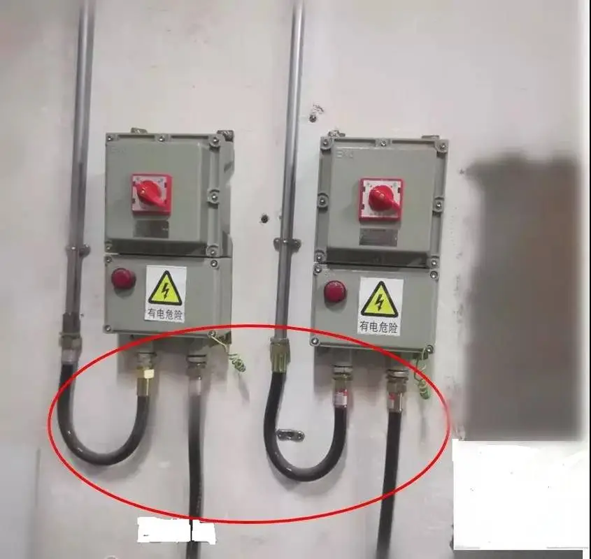

请问我们公司买的是一般的阻燃电缆,非铠装,现在用在IIB区,准备使用电缆穿进钢管,请问钢管两头格兰头怎么安装,出来后再到仪表,这之间需要挠性连接管吗?

简介--本帖最后由 sdscj0122 于 2018-8-28 10:29 编辑 格兰头不符合防爆要求,需要使用带有EX防爆标志的弯头、三通、四通、直通,到设备处使用防爆挠性管,使用厚壁镀锌管攻丝连接,连接丝扣不少于5扣。参考图片的连接 ...-登录查看全文

简介--灰色轨迹01 发表于 2018-8-27 17:50 格兰头不符合防爆要求,需要使用带有EX防爆标志的弯头、三通、四通、直接,到设备处使用防爆挠性管,使用厚 ... 具体在哪个规范,能说下吗?谢谢了 ...-登录查看全文

简介--《危险场所电气防爆安全规范》(AQ 3009-2007)看看这个-登录查看全文

简介--本帖最后由 chb1534 于 2018-8-30 08:10 编辑 可以参考下寰球编的图集-登录查看全文
发表于 2018-8-30 08:05:27
爆炸危险环境电气线路和电气设备安装 2012年环球主编.pdf

简介--这个问题很中性,按照正常标准施工即可 ,线槽与管连接处开孔正常锁紧螺母连接,仪表端可以用防爆绕线分管加格兰型式 也可以直接用一体式管装防爆格兰,这个是我司新研发的,安装比防爆绕线管经济、快捷、方便(一秒 ...-登录查看全文

简介--GB50257-2014-登录查看全文
发表于 2018-12-23 12:22:06
简介--桡性连接主要是机械保护吧,防爆应该是点火源450mm内有封堵就行-登录查看全文
