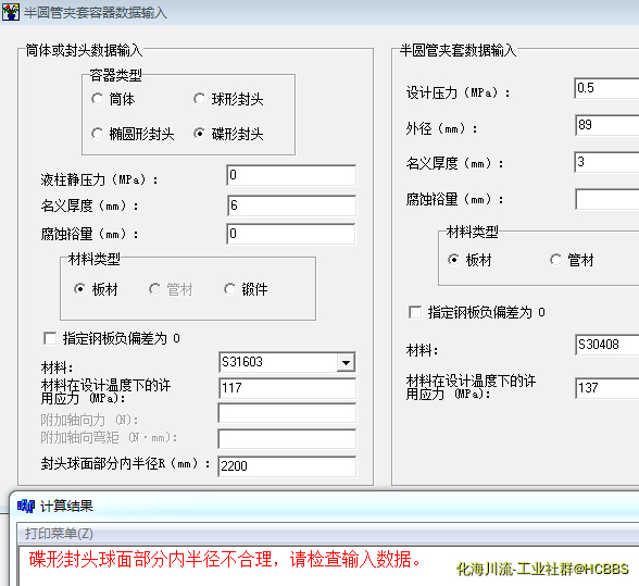

在零部件模块中,SW6半管计算中碟形封头球面部分内半径R,如果筒体DN=3000,输入的R按往常的碟形封头,应该是3000,但是提示内半径不合理
经人提示,应该输入DN/2,也就是1500,就可以计算了
计算书中显示:封头球面部分内半径(mm):1500 ,
椭圆形封头D=3000,计算也显示:封头球面部分内半径:1500 ,
碟形封头球面部分前面模块一般R=1.0D,这里取0.5D,前后不一致,让人很费解,
所以,“封头球面部分内半径“应该改为“筒体部分内半径”,就好理解了
