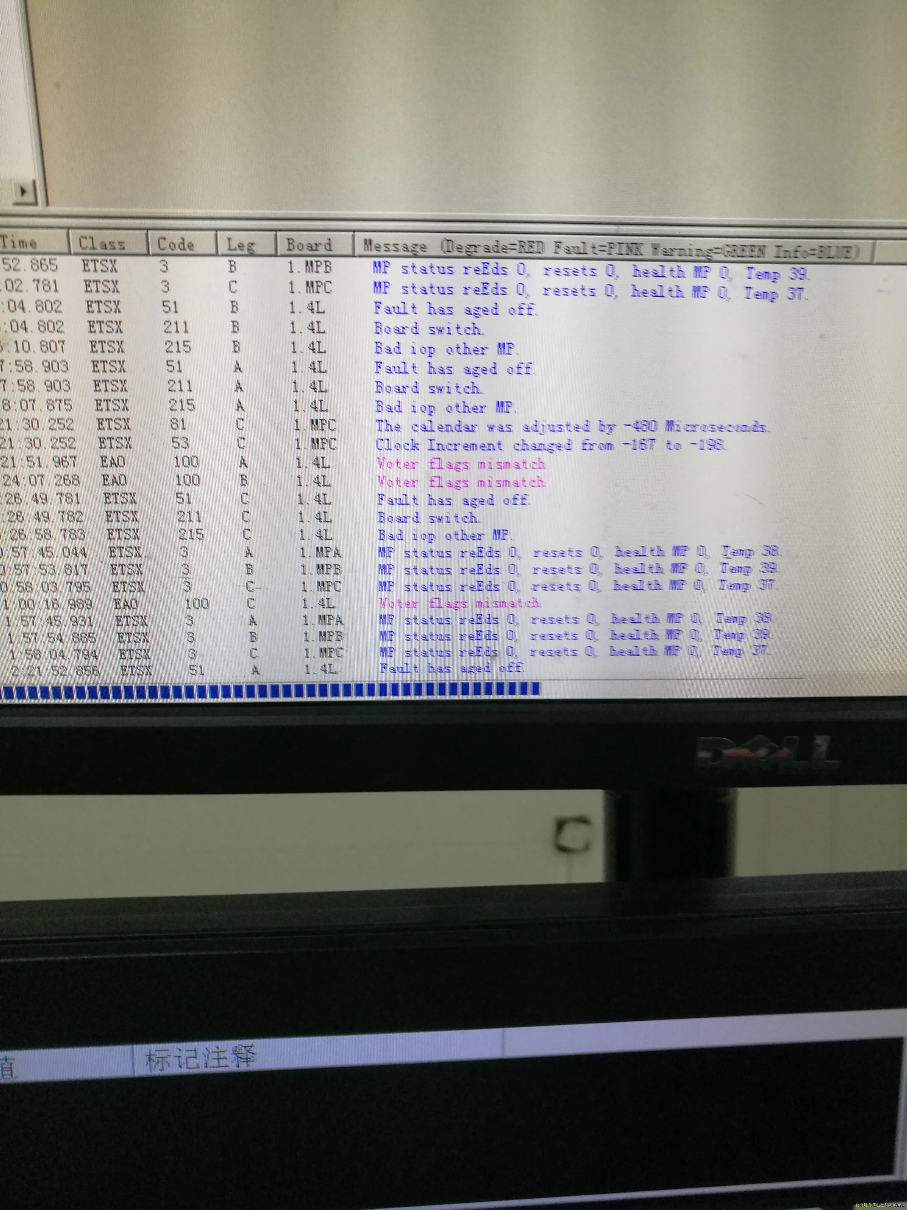

诊断信息
诊断信息
这个是通过诊断软件检测出来的,报  Voter flags mismatch  ,我这边AO的空通道已短接,还有阀门调试输出正常,前段时间没有开车,没报警,昨天开始单机试车后就开始报。哪位大侠遇到过类似的情况没?求帮助。

卡件三系表决,某一系和其他结果不一样就会报警,建议将诊断结果发康吉森客服,另外在冗余槽位插上备用卡,手动进行切换,以免出现异常停车

楼上,怎么手动切换备用卡,资料上都是整点进行轮流切换,关键它是有时候出现报警,有时候又没有报警了,是不是和现场的阀门或者线路有关系啊
