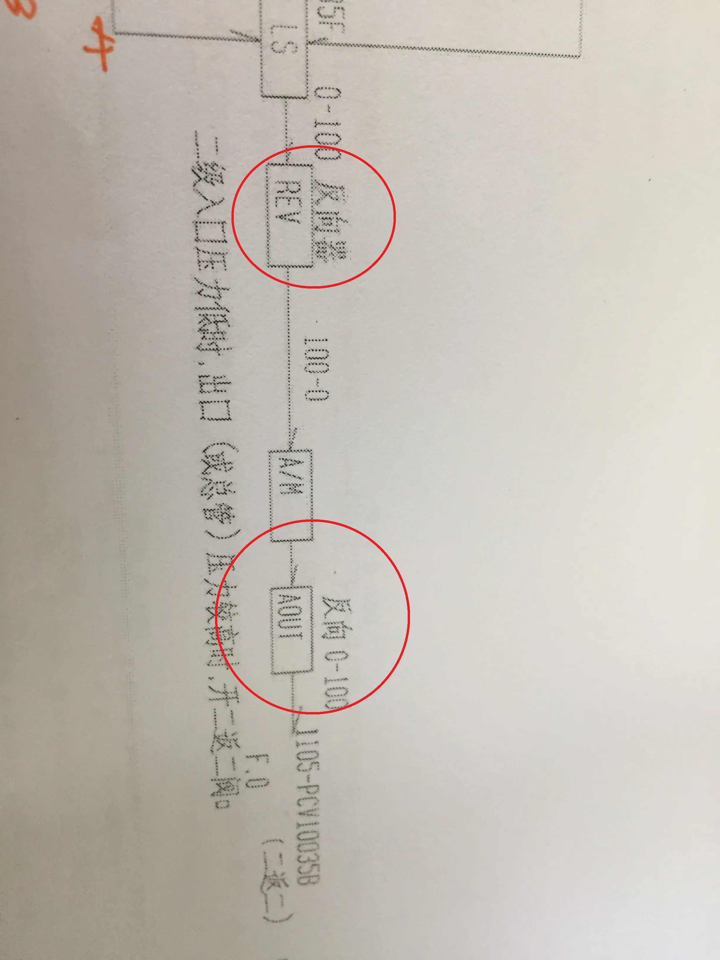

向老司机请假。这两个反向有什么用处啊?

这个我觉得是表述的问题,图纸只有一部分,我判断是故障开取反而已,我在图纸上也这么标识。

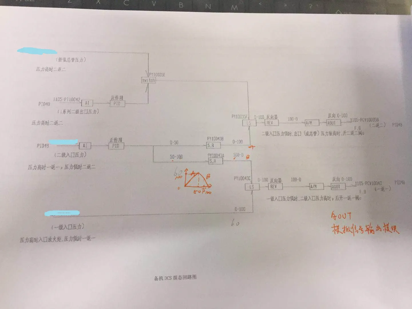

你这个图要是有左边就好了,不全,不好分析

这是全图,新氢机备机的组态

反向器的作用是什么呢?反向两次不就是没有变换么?

这个我看了一下,不太懂工艺,但我觉得下面那个PID应该是负作用,A/M后面的“取反”应该取消,我是习惯这么做。图上为啥要做成这个样子,不太理解,但因为PID是正作用,两次取反加上FO,才能保证整个回路是负反馈。  详情 回复 发表于 2018-8-22 14:03

低选 后 就是AO
反向  应该只是 做逻辑的人的理解。理解了阀门实际逻辑关系 就不用组态加什么反向。 反向 在ao上理解 就是4-20ma 对应100-0

这个我看了一下,不太懂工艺,但我觉得下面那个PID应该是负作用,A/M后面的“取反”应该取消,我是x i惯这么做。图上为啥要做成这个样子,不太理解,但因为PID是正作用,两次取反加上FO,才能保证整个回路是负反馈,也许这么做就是为了阀位显示同信号一致。。
