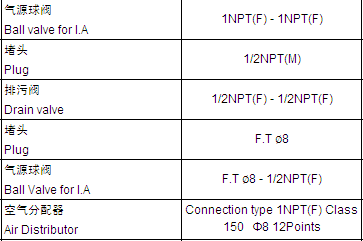

请教一下大家,用气源分配器供气的话,每个分配器支管到阀门的距离有没有要求?业主方觉得10m距离是不是考虑单独供气,但是规范上没有查到相关规定。

从分配器出去的支管至少要用1/2“的管子才可以,到达设备附近接气源球阀,然后,配10个的气源管进入过滤减压阀。

自控阀门123VIP会员 VIP会员 | 显示全部楼层       最后访问IP澳大利亚Broadmeadows技术教育大学
之前给客户做过几批水处理气源分配器的产品,主要控制气动阀,中间主进气管道好像DN20,分出去的气路口径好像DN15,当然和你的管道口径、气源压力、调压范围也有一定关系。

气源分配器的主管是DN25的,分支是Φ8管
发表于 2018-8-20 15:29:11
你的意思是φ8搞10米?什么类型的阀门?活塞的?还是薄膜的?活塞的有问题啊,用气量不小,你这管子太长,太细

qq_^.^269269VIP会员 VIP会员 | 显示全部楼层       最后访问IP山东省
我有φ8的不锈钢管供气给开关阀的,距离超过十米,只要你仪表风气源稳定,干净,应该还好吧!

laona603VIP会员 VIP会员 | 显示全部楼层       最后访问IP江苏省
首先,在我的使用经验过程中10M的距离不算远,用肯定是能用。
只是你需要在考虑供气的这个阀门在动作上是否有别的需求控制(快开或者快关,执行机构尺寸有多大,全开到全关时间时间是否符合工艺控制要求等)。
同时,选择何种尺寸的供气管线?每个分配器可供几台阀门?HG20510上说的很清楚,再考虑上面所说的,结合现场实际材料情况,合理安排选择。

规范规定:气源球阀上游供气系统配管管径最小宜为1/2in。你这根本就是设计错误!
你去看看气源分配器出来的管都是多大的吧,我的图请的设计院的人校审过的。而且我之前项目也用过分配器,也用过超过10m的。现场设计代表也没有反馈过出现气量不够的情况

这是规范的规定,你要有问题,找规范制订者。做设计要懂规矩,在这个基础上才能自由发挥。
你说的1/2"的支管没问题,我所有的单独给阀门供气的都是1/2“,这个我认同,但我现在说的是气源分配器出来的,样本上的规格出口是气源球阀带1/2”转Φ6或者Φ8的管,你说的1/2”寸的相当于Φ21.3的管。。不是分配器出来就是Φ8的管
