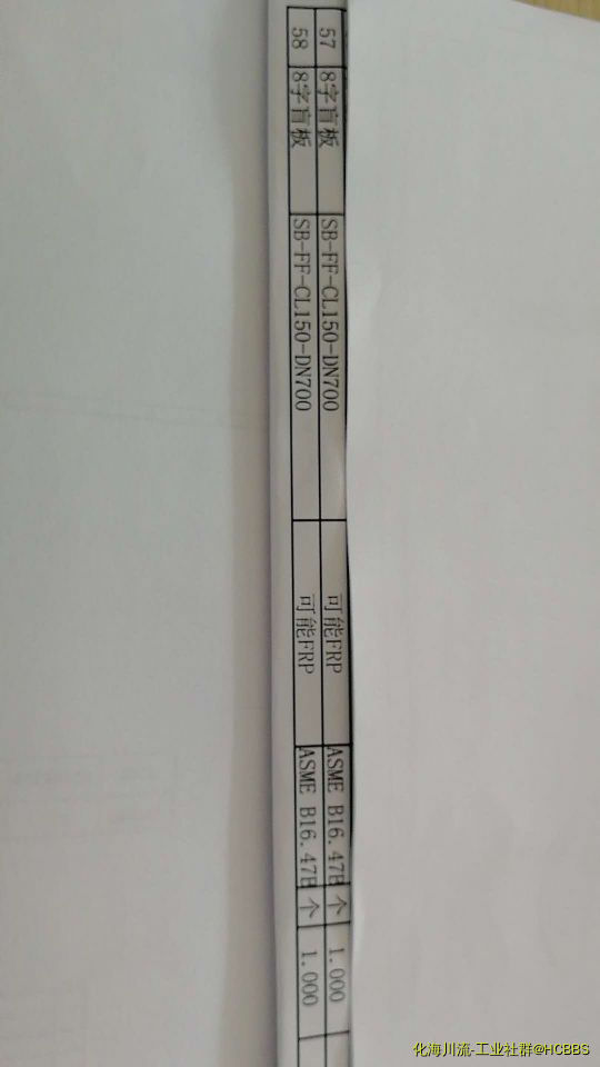

[求助] 这个美标的标准对应的是什么尺寸
1.7K |6
换成咱国内数据应该是什么样的

DN700 PN20 HG20592 标准里有

HG20623里面有法兰尺寸  根据法兰的尺寸 可以自己做8字盲板的数据

也没什么国内的数据,28寸的八字盲板而已,不过你这个标准写错了啊,美标八字盲板的标准是 ASME B16.48

没有这个大尺寸的数据 自己设计 或者对方出图纸

嗯,这个还是对方给出具体尺寸和图纸的好

SB---spectacle blank  8字盲板
FF-Flat Flange  平面法兰
CL150--ANSI 150 磅级
DN700-28寸
