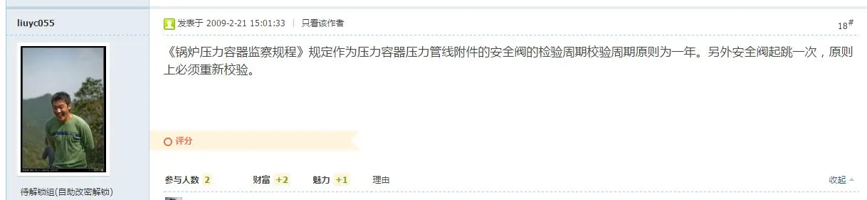

最近新来了个大领导原来是干设备出身但10多年前转岗干工艺了,有一次开会说到一个安全阀起跳的事故,他突然问了一句这个安全阀起跳后有没有重新定压啊?本人干石油化工设备也有10多年了,最新涉及的安全阀的规范里也没有提到过安全阀起跳后需要重新定压的(包括2006版《安全阀安全技术监察规程》、《压力管道安全技术监察规程-工业管道(TSG D0001-2009)》、《TSG 21-2016 固定式压力容器安全技术监察规程》),不过我隐约记得刚刚参加设备工作的时候大家普遍是有这个说法的,但既然大家都这么说肯定有其文件来源,但当时我人也傻傻的没有追溯这种说法的来源。
因此请教各位海友有无知道这种说法来源的文件?

刚好就是这个管道论坛,排前的帖子有一个2008年发的《[讨论帖] 很想谈谈安全阀校验这个问题了》,其中18楼在2009年有个回帖,说明安全阀起跳后要重新校验当时是一个很普遍的理念
发表于 2018-8-20 11:36:49
