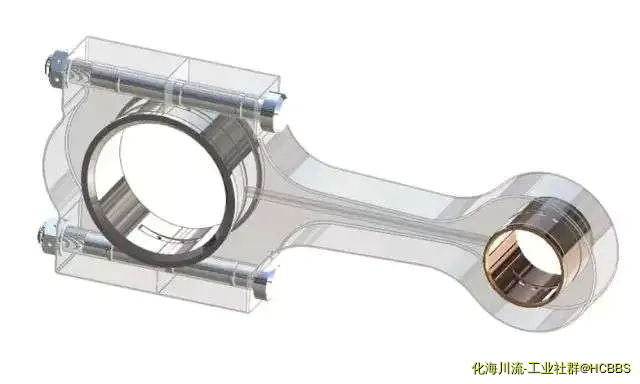

各位高手,大小头轴瓦润滑是靠十字头销中间注油孔注润滑油的,但是十字头销随着十字头往复运动,怎么实现注油管与十字头销的连接?

油路(一般,也有特殊情况)流程        油泵---曲轴中心孔----大头瓦-----连杆中心孔----十字头销---小头瓦----十字头滑履,最后流进曲轴箱

连杆内部有油管,直接连到轴瓦表面。

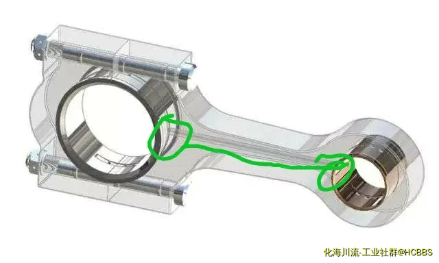

wozuiaishiVIP会员 永久VIP | 显示全部楼层       最后访问IP江苏省
我标记两个圆圈是大头瓦与小头瓦互通的孔,曲轴上一般有个孔,孔里强制出油润滑大头瓦,润滑完一部分流回曲轴箱一部分进入大头瓦回油槽进入小头瓦继续润滑。

强徳楼主 VIP会员 VIP会员 | 显示全部楼层       最后访问IP陕西省
我是想知道润滑油怎么从十字头到小头瓦的?
曲轴上有强制注油孔,曲轴上有油孔。
wozuiaishi 发表于 2018-09-06 21:18
曲轴上有强制注油孔,曲轴上有油孔。
这台压缩机是反向注油的,曲轴上没有油孔,说明书说是从十字头到小头瓦,再到大头瓦,我想知道十字头怎么注油?
