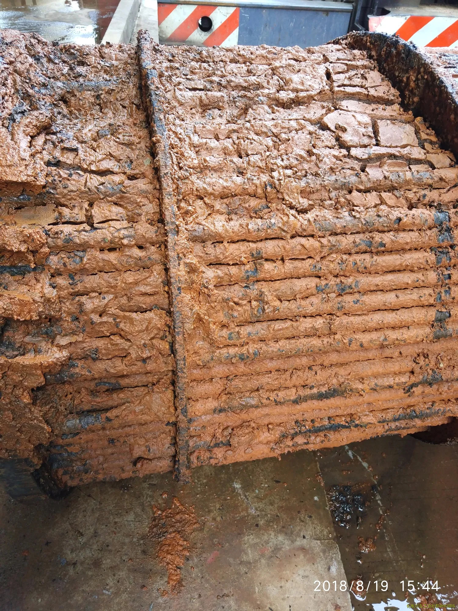

IMG_20180819_154420.webp 壳程走的是各换热器的冷凝水,外加补充软化水,管程走的是循环水,我觉得应该壳程会比管程干净一点,结果今天抽芯作业一看原来不是这样的。大家认为那黄色的东西是什么?为什么会有那么多?有什么解决方案?谢谢。 IMG_20180819_155446.webp

感觉像是污泥。。。
高压水枪冲下吧

感觉像是水锈污泥残渣的混合,查查壳程介质来源就清楚了

主要得检查壳程水是哪些流程过来的,太脏的话还是加个前期简单过滤处理吧

壳程水的主要来源是各换热器的冷凝水和水处理的软化水,壳程的水主要供给各机泵作冷却水(不外排,循环用)和空冷。

怀疑各路冷凝水管道腐蚀后的水锈、污垢汇集到这台换热器
