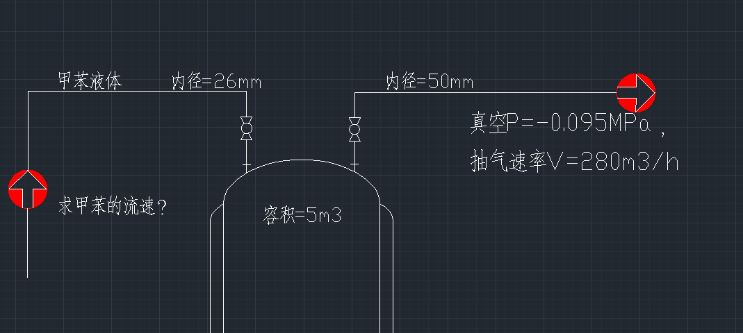

各位大神:
         条件如图所示:
         求甲苯在抽料管中的流速为多少?
         甲苯液体的流量不能按照真空抽气速率的流量计算吧?
         甲苯的抽料速度和甲苯的起始位置与进料口的相对高度肯定有关系,但是其关系具体函数是什么呢?

v=280这是真空泵的出厂性能参数,不能代表实际介质流量。你这个图上显示的信息不足以计算介质流量

伯努利方程计算即可把
应该是可以计算的

不能用伯努利方程计算,不符合条件
发表于 2018-8-22 14:45:21
甲苯在抽料管中的流速为39.6m/s
甲苯液体的流量按照液体的流出量计算,或者按照物料平衡计算
发表于 2018-8-22 15:57:35

能否说得具体一点?39.6m/s的计算过程能否告知一下????
我用伯努利方程,假设抽料高度为2m,得到的计算结果为13.38m/s

气体量除以截面积

不对,现在不是算真空管道气体流速,算得是抽料流速,不能按你说的算

假定你的抽气速率能够完全满足的情况下,还需要3个参数:1、甲苯的高度;2、甲苯的温度;3、此甲苯理化数据;

从工艺设计角度来讲,真空抽料流速计算应该与真空度是有关系的,所以一旦开始抽料,真空度产生了变化流速应该也是变化的。
从工程设计角度来讲,易燃易爆液体是不允许用真空抽料这种方式输送的,因为流速过大会产生静电,存在很大的安全隐患。

理是这么个理,但是对于精细化工来说,如采用物料输送泵来进料,那么就会存在泵出口至设备进料口之间长期积存易燃易爆物料的情况,而对于反应釜之类的设备,是多种物料管线连接至该设备的,这就要求一种物料进料完成后就必须关掉该管线的阀门,而物料输送泵的出口按设计规定是要安装止回阀的,这就造成泵出口至设备进料口之间的易燃易爆物料被密闭在管道中,存在安全隐患。
但是采用真空抽料的话,就没有这样的危险,只要控制好真空度,也就控制了抽料的速度。

根据伯努利方程来算,是需要知道甲苯抽料高度,甲苯密度。

既然没有人给出结果,我把自己的计算过程给大伙分享一下吧:
假设抽料相对高度为2m。
如果真按照伯努利方式计算,P1+1/2ρ(V1^2)+ρgh1=P2+1/2ρ(V2^2)+ρgh2
式中:P1为相对初始高度(0m)处的压力,其绝对压力为一个大气压101.3*10^3pa
          ρ为甲苯的密度,为870Kg/m3
          g为重力加速度,为10N/Kg
          h1为相对初始高度,为0m
          V1为相对高度为0m的速度,为0m/s
          P2为相对高度为2m的压力,为-0.095MPa,其绝对压力为6000Pa
          V2为相对高度为2m的速度,为需要求出的速度值
          h2为相对高度最高点,为2m
那么算出来的V2=13.3m/s

阻力都没有,怎么能算的出来

这不对的,第一,没考虑甲苯分压力;第二没考虑阻力;不过,在假定抽速不受压力改变而改变的情况下,就不用考虑这些了。
但是,如果不考虑这些就没有实际意义了。
