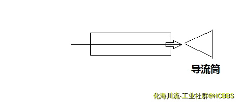

列管式换热器(液液换热),管程的进口大流量液体(热流体)如何分布,才能保证液体均匀(或相对等速)流过每一根换热管?
曾碰到换热器的中间流得快,周围流得慢,也就是中间的物料出来的温度比周围出来的温度高!!至少是说,出来的物料温度不一样,这样,换热效果也差。请大神们帮助??

管程是气体,问题不大;
管程是液体,问题不小。
管程是液体,可以考虑1)多进口,比如封头两侧有两个法兰/管口;2)管口的内侧设导流板,锥形的,流体喷在锥顶向周围分散。

谢谢楼上的提醒。我所说的液体,就是管程走液体,而且量比较大,所以想有所分布或导流。请问有这方面的应用案例可分享吗?xydy001@126.com

对啊! [attachimg]1413962[/attachimg]  详情 回复 发表于 2018-8-16 08:50

对啊!就是这样的啊!
